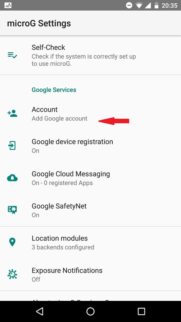

ich bin seit heute Mittag stolzer Besitzer eines 5me und habe nach der obigen Anletung microg installiert. Leider komm ich irgendwie nicht in den Aurora Store ... also ich nehme mal an ich muss da ja Anonym rein oder ? Da bekomme ich aber immer ein "failed to login". Beim self check (microg settings) sind alle Häckchen gesetzt und irgendwie ... ja ... weiß ich jetzt auch nicht weiter.
Muss ich denn eigentlich in den MicroG Settings ein Google account erstellen?
Das ist das einzige was da quasi noch "disabled" ist.
Ein fröhliches Reingehauen und schönen Abend noch
... da sucht man 2 Stunden vergebens im Netzt, ringt sich endlich durch zum ersten mal im Leben in nem Forum nachzufragen ... und ne Minute später findet man die Antwort ... Also ... es liegt nicht an der Installation ... da hat alles geklappt ... der Aurora Store hat wohl momentan bisschen Probleme ...
