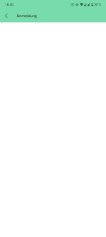

Seit kurzem bietet wetell seine APP als.apk-download auf der Homepage an.
Man braucht also keinen playstore mehr.
Leider kann ich mich mit der HP-Version nicht einloggen. Es kommt ein leeres Feld. Den Support wetell habe ich angeschrieben. Bisher haben sie noch einen solchen Fall.
Hat noch jemand die App von der Homepage?
Hat noch jemand das Problem?
Ich nutze das Shift8 mit OS-L7
Die Version aus aurora hatte davor ohne Problem funktioniert

Grad getestet und kann es bestätigen. Ebenfalls ShiftOS 7.0 L
Die App startet und ohne Login geht es auch weiter ,aber ein LogIn ist nicht möglich. TalkBack sagt mir die Felder für Benutzername/Passwort an und ich kann sie ausfüllen. Es wird auch der link für "passwort vergessen" angesagt aber kein LoginIn Button um die Eingaben zu bestätigen.
Angezeigt wird auch nur ein weißer Bildschirm sagte mir meine Bekannte.
Es funktioniert jetzt aber auch mit der App aus dem Aurora Store (nach Neuinstallation nicht mehr.

Keepass wurde mir auch angezeigt, d h. da sind irgendwo Felder versteckt
Ja ich hab mit TalkBack nochmals den gesamten Bereich durch gescrollt ,da wird mir alles angesagt ,was vorhanden ist ,aber es ist lediglich die Überschrift "Anmelden*" die Felder für "Nutzername und Passwort" , der Button für Passwort anzeigen und der Link für "Passwort vergessen" vorhanden, sonst versteckt sich wohl nichts weiter auf der Seite.

Kleines Update nachdem ich etwas rumprobiert habe.
Das "weisser Login Screen" Problem tritt nur bei den letzten beiden App Versionen (die ich testen konnte) 1.3.1 und 1.3.4 bei einer Neuinstallatiin oder Neuanmeldung auf.
Nimmt man die ältere Version der WEtell App 1.2.1 aus dem Aurora Store (Versionscode 2135) ,kann man sich normal anmelden und dann die App über den Aurora Store normal auf die aktuelle Version updaten - man ist dann auch noch immer angemeldet. Sobald man sich aber abmeldet ,ist der Login wieder nicht mehr möglich.
Ich werde das so auch dem WEtell Support nach reichen und bis dahin ,entweder auf der 1.2.1 bleiben oder nachdem update nicht mehr abmelden. 😉

Du meinst den Weißen Login Screen? Klappe bei mir. Auch mit der von der Webseite selbst. Dee Support hatte nämlich nach Login Problemen gefragt ob diese bestehen.
Ja genau. Bei mir betrifft es den LogIn Screen ( welches ich ja umgehen kann ) ,aber z. B. auch die Seite "Persönliche Daten" (die bleibt ebenfalls leer)
@Revan335 unter welchem System klappt es bei dir? Habe es auf anderem Phone mit iode installiert, da funktioniert der Login mit der aktuellen Version. Das Problem scheint tatsächlich nur unter shift OS-L aufzutauchen.
Mit dem workaround aus #5 klappt es eigentlich such ;)
Da hab ich es auch getestet!
Unter L nicht. Aber dann hängt es ggf. microG bzw. den Play Services zusammen. Unter L sind die meine ich nicht so wie unter iodéOS integriert.
Interessant ,bei mir funktionierte diese Version nicht.
(Also solang ich angemeldet blieb ging es natürlich ,wobei aber z. B. der Bereich "persönliche Daten" oder so ähnlich dort auch leer blieb ind ein abmelden und erneutes anmelden ging dort auch nicht)
