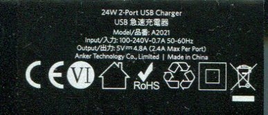

Also, ich verwende das 'Anker 24W 2-Port USB Ladegerät mit PowerIQ':
Ich lade lediglich bis 80% der Akkuleistung auf, liege auf jeden Fall gut unter einer Stunde Aufladungszeit (Aufladung ab circa 20% Restkapazität).

Das unterstützt aber keine Schnelladeverfahren wie QC oder USB-PD, mit 2.4A pro Port kommt es dann auf 12W max.

Diese beiden Sätze passen nicht gut zueinander. PowerIQ ist ein "Marketing Begriff" von Anker und keine Schnellladetechnik, es gibt keine Specs welche
Schnelladeprotokolle PowerIQ wirklich beinhaltet, aber es liefert 2A bei 5V (10W), was gut ist, aber keine Schnellladung ist. Die Anker USB Charger sind
ansonsten qualitativ hochwertig, ich habe mehrere. Wenn man nun Schnellladung möchte, dann muss man sich ein Ladegerät besorgen welches
