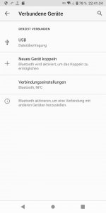

Zunächst war mir aufgefallen, daß beim Anschluß an das Lagegerät das einmalige Vibrationsgeräusch nicht erzeugt wurde. Die LED signalisierte "ich lade", der Akku wurde aber hingegen nicht aufgeladen. Alles was zum Netzteil führt mal abgezogen und wieder zusammengesteckt, das Laden klappt, allerdings dauerte es unheimlich lange, weder Ladegerät noch Akku gaben Wärme ab.

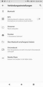

Abends dann wollte ich Daten vom Smartphone auf mein Raid Sicherungs-System übertagen. Unter der Übersichtsseite 'Verbindungseinstellungen' taucht die inaktive, sonst grau unterlegte Option 'USB' nicht mehr auf.
Über die Suche fand ich zwar die USB-Selektionsübersicht, aber obwohl die USB-Verbindung zwischen Smartphone und PC bestand wurde alles grau unterlegt dargestellt und war somit nicht auswählbar.
Beim 6m wird noch zusätzlich 'Android Beam' angezeigt, davon ist bei mir nichts zu sehen.
Bei einer Fehler-Ursachenanalyse stellte sich heraus, daß der vorgenannte Adapter einen Defekt aufweist.
Interessant ist, und ich meine das war vorher nicht so gewesen, daß 'verbundene Geräte' nun anderes weiteres Selektionsmenü aufweist und in diesem taucht nun 'USB' lediglich auf, wenn eine aktive Verbindung besteht.
