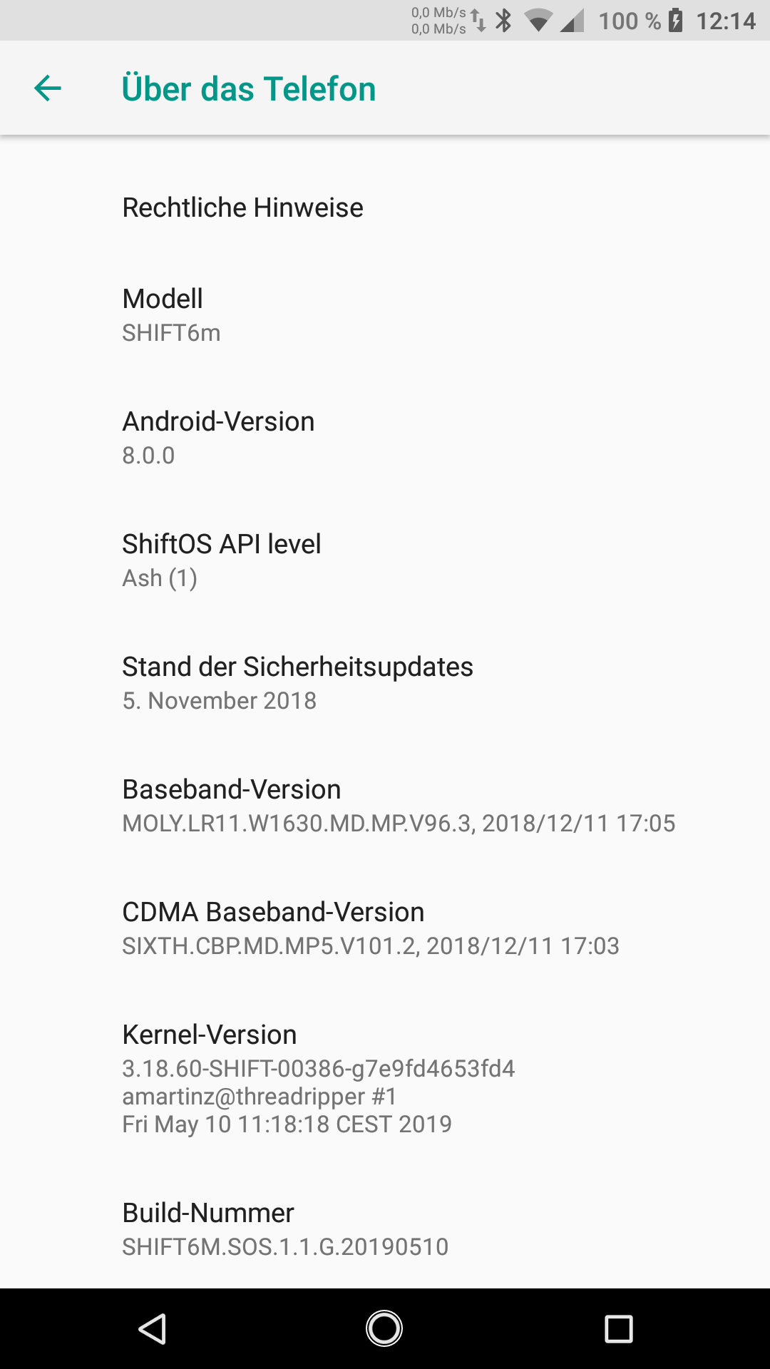

SHIFT6m
Hier mal ein Screenshot mit der Versionsübersicht von meinem SHIFT6m. Ich denke, dass das die aktuelle Version ist.
Das mit den gepeicherten WIFI Einstellungen werde ich testen.
