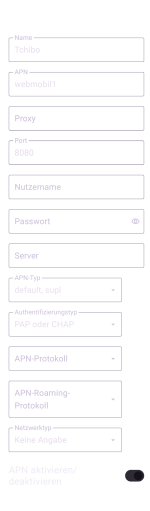

Roaming ist deaktiviert CDMA-Abo steht auf RUIM/SIM und NV wechseln?
Zugangspunkte ( APNs)Telekom internet aktiv
Zugangspunkte wie Einstellungen vom System
APN: internet.telekom
Proxy Nicht definiert
Nutzername telekom
Passwort xxxxxxxxxxx
Server: nicht deferiert
MMC mms t.-mobile.de
MMC-Port 8008
MC 262
MNC 01
Authentifzierungstype: PAP
APN-Type mm,default,supl.ja
APN-Protokoll IPv4/IPv6
APN Roaming Protokoll IPv4
Träger: HSPA, EVDO_B, eHRPD, LTE,HSPAP, GPRS,
EDGE, UMTS, IS95A, IS95B, 1xRTT, EVDO_0,
EVDO_A, HSDPA, HSUPA
MVNO-Type keiner

Ich hab mir Mal die Einstellungen im Internet von Congstar rausgesucht und diese hier gefunden. Probiere die doch Mal aus, da es Abweichungen zu deinen Eingaben gibt.
"Für die manuelle Einstellung könnt ihr diese Konfigurationshilfe nutzen:
Internet (GPRS, UMTS, HSDPA, 4G) Einstellungen:
Name
: Congstar Internet
APN (auch Zugangspunkt genannt): internet.telekom
Proxy: keine Eingabe
Port: keine Eingabe
Benutzername: congstar
Passwort: cs
MCC: 262
MNC: 01
Authentifizierungstyp: PAP
APN-typ: default,supl

Danke habe diese Einstellungen geändert
Port: keine Eingabe
Passwort: cs
sowie die Neue Version instaliert.
