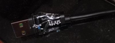

Das ist mein Würgaround, um nicht noch mehr Ladekabel-Adapter unbemerkt unterwegs steckenzulassen. Ich wünsche mir ein Ladekabel aus einem Stück.
Ich glaube die beiden Teile sind mit Klebeband zusammengeklebt. :LOL:
Ist der USB-C auf Micro-USB Adapter nicht mit einem Band zusätzlich gesichert?
Wenn nicht wurden inzwischen drei verschiedene Kabel ausgeliefert. Bei mir ist der Adapter über ein Kunststoffband gesichert. Manche haben glaube ich nur USB-C auf USB-C ohne Adapter auf Micro-USB.

Naja, ich hatte im Originalumfang nur ein zweiteiliges Ladekabel. Beim Unterwegs-Laden hab ich den Adapter steckenlassen. Als Ersatz hab eich wieder nur ein zweiteiliges Ladekabel bestellen können. Dieser Adapter ist auch schon über den Jordan. Jetzt hab ich nur den Adapter bestellt und festgeklebt. Aber ein einteiliges Ladekabel fände ich echt die bessere Idee.

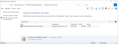

Da du einen Mediatek SoC (Prozessor) im 6m hast und ich nach dieser Seite gehe, waere der richtige Treiber wohl der MTK Treiber.
Durchsuche vorher deine installierten "Programme und Features" z.B. nach "USB" und deinstalliere USB Treiber fuer "Mobile" Krams, falls vorhanden, bei mir sieht das z.B: so aus:
Dann installiere den MTK Treiber OHNE 6m am Rechner und nach Fertigstellung Installation schliesse das 6m nochmal an (y)
