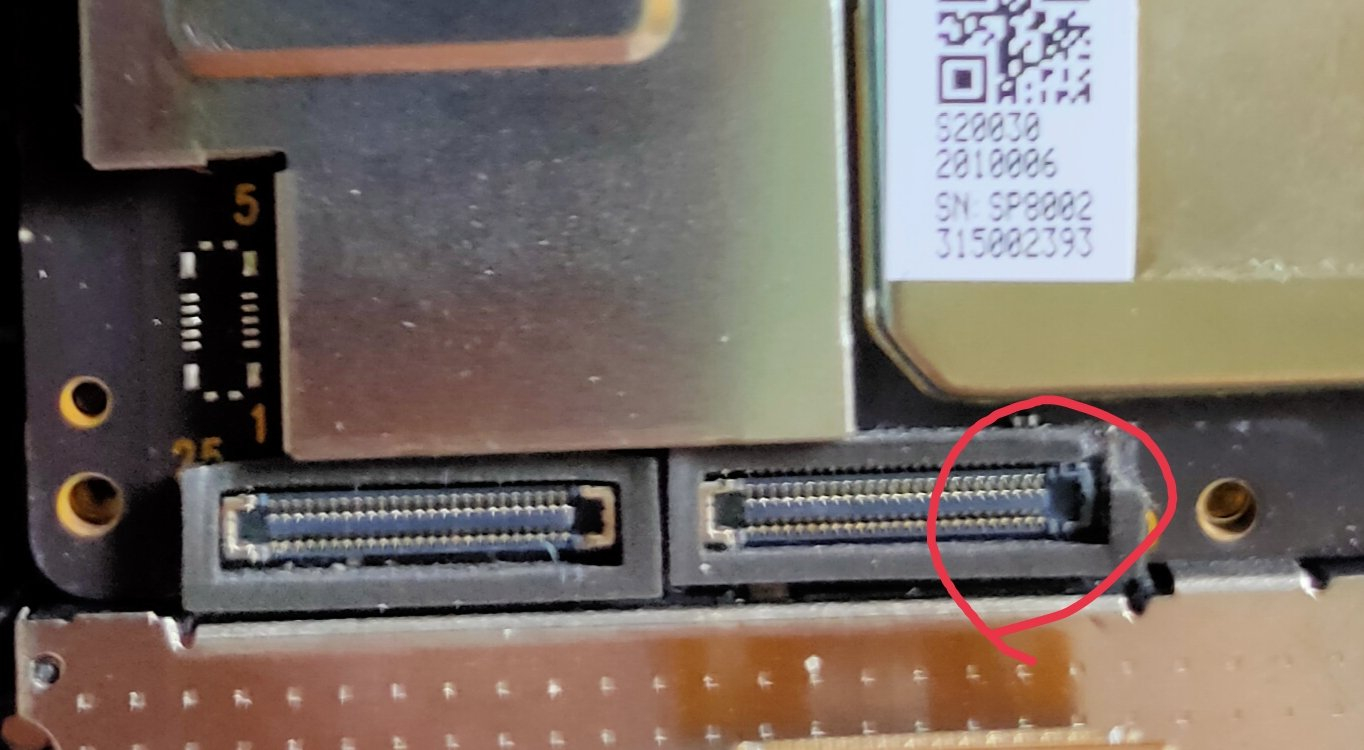

Danke:) Ich habe es nun nochmal geöffnet und alles überprüft, besonders die Sub PCB. Dabei sind mir folgende Dinge aufgefallen:
- die linke Antenne an der Sub PCB hat einen leichten Knick
- der obere Anschluss vom Flachbandkabel scheint etwas mitgenommen, ich bin nicht sicher ob da etwas fehlt und am rechten Rand ebenfalls Metall sein sollte? (s. Foto)
- seit meinem letzten Einsenden wegen Ladeproblemen fehlt der Haltebügel über den beiden Anschlüssen der Flachbandkabel von Display & Sub PCB inkl. beider Schrauben
Könnten diese Dinge (vor allem die ersten beiden) mit den Ladeproblemen zusammenhängen? Bevor ich jetzt eine neue Sub PCB bestelle und dann die Antenne das Problem ist oder so...
