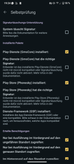

Außerdem habe ich aktuell auch z.B. Probleme mit der offiziellen Webseite und dem F Droid Repo, beide laden bei mir nicht, scheinen für mich offline zu sein... Weshalb ich jetzt z.B. Die CalyxOS Packete genommen haben, allerdings funktioniert das Signatur spoofing aktuell nicht... (und mein verständnis war auch das das spoofing von shift nicht vollständig supported wird)
An sich laufen meine Apps jetzt auch, aber nicht zu gut wie sie früher mit CalyxOS und MicroG liefen, bekomme in verschiedenen app einen "fehlende Play Services " Fehler Den hatte im Sommer 24 noch nie auf meinem alten Pixel mit Calyx. Deshalb würde ich mich auch nicht als blutigen Anfänger bezeichnen was custom rom Nutzung von microg angeht...

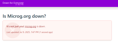

Hat sonnst noch remand Probleme die Webpages/server von MicroG zu erreichen?
Reaktionen: TobiasL.

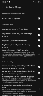

Selbsttest hat die obersten 5 Kästchen gehakt. Ich habe keine Berechtigungen erteilt.

Habe jetzt aus github die Apks des aktuellsten release jeweils ohne zusätzliche Kürzel im Namen, jetzt klappt es mit der Signatur! Danke @da_ni
1 Neuer Fehler tritt allerdings auf, die checkmark für Zugriff auf Gerätekonten lässt sich nicht abhaken, gibt es da einen tipp wie man manuell an die Einstellung kommt?
Steht drüber bei "Release artifacts":
Users on devices with an aftermarket custom operating system ("Custom ROM") that supports microG should install com.google.android.gms-250932014.apk and com.android.vending-84022614.apk. These versions are also distributed through the microG F-Droid repository.
Auf ShiftOS-L trifft zu die Versionen die auch mit der offiziellen microG F-Droid repository geliefert werden zu verwenden.
Leider scheint die immer noch nicht verfügbar zu sein. Deswegen muss manuell von Github installiert werden, wobei solange die Repo nicht verfügbar ist Obtainium die bessere Wahl wäre.
