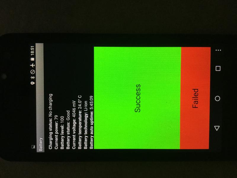

Ich habe mal eim Foto gemacht.
Für mein Problem habe ich jetzt mal den Proximity sensor getestet (über das versteckte Menü). Sobald ich im Testmodus and den oberen Rand des Telefons fasse (dort sollte der Sensor ja sein), friert das Telefon ein und es geht nichts mehr. Nach so ungefähr 20 Sekunden wird dann der Bildschirm schwarz und das Telefon fährt von alleine wieder hoch.
Was mache ich denn da jetzt?
Der Sensor liegt oben link, wenn du bei der Testroutine für den Näherungssensor keine Änderung der Zahlenwerte feststellst, ist der Sensor defekt. Wo er genau liegt, kannst du sehen, wenn du etwas von der Seite auf das Display schaust. Ist der Sensor defekt, muss er getauscht werden. Wenn du im Löten ganz gut bist, kannst du ihn selber tauschen. Bei den Reparaturanleitungen kannst du dir die Informationen holen. Die Vorgehensweise ist bei den 4ern und 5ern identisch. Willst du es nicht selber machen, musst du dich an support@shiftphones.com wenden und es zur Reparatur einsenden. Du musst dich auch an die Adresse wenden, um das Ersatzteil zu erhalten.
