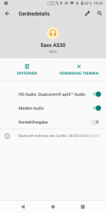

ich habe seit heute das Shift 6mq, finde es echt super. :)
Mir ist aber schon ein Bug aufgefallen, von den ich noch nichts gelesen habe.
Meine Saxx Bluetooth Lautsprecher funktionieren mit dem 6mq (noch) nicht.
Verbinden funktioniert zwar aber ich bekomme keinen Ton (außer von der Lautstärken Regelung die Piep töne.)
Sobald ich HD Audio deaktiviere kann keine Verbindung mehr zum Lautsprecher hergestellt werden.
(Mein Portabler BOSE Lautsprecher funktioniert einwandfrei, dieser hat aber auch keine HD Audio Kompatibilität.)
Ist ein bekanntes Problem.
Probier mal unter Einstellungen -> Verbundene Geräte -> betroffenes Gerät aus Liste auswählen -> Zahnrad rechts -> Button neben "HD-Audio: Qualcomm(r) aptX-Audio zu deaktivieren.
Sollte hoffentlich mit dem nächsten Update wieder funktionieren. Musste zurückgestellt werden da die aptx Zertifizierung anscheinend von der Google Zertifizierung abhängt.
