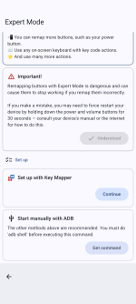

Und im Übrigen braucht man für den Pro-Mode eben auch nicht die Shell (das ist die nicht empfohlene zweite Variante). Das macht der Keymapper von ganz allein (und startet auch ganz allein nach jedem Neustart), weil er sich als Debugging-Rechner über WirelessADB ausgibt (so wie es auch Shizuku tut). (Siehe Anhang)

Hier übrigens derzeit genutzt die v4.0.0-beta.07.foss

Ich brauche definitiv den Expert-Mode, da der Custom-Key nur über GPIO erkannt wird.
Aber du hast in diesem Fall recht.
Ich kann deine Aussage in diesem Fall nachvollziehen und brauche tatsächlich nur einmalig ADB für die Write-Settings. Danach übersteht es tatsächlich einen Neustart.
