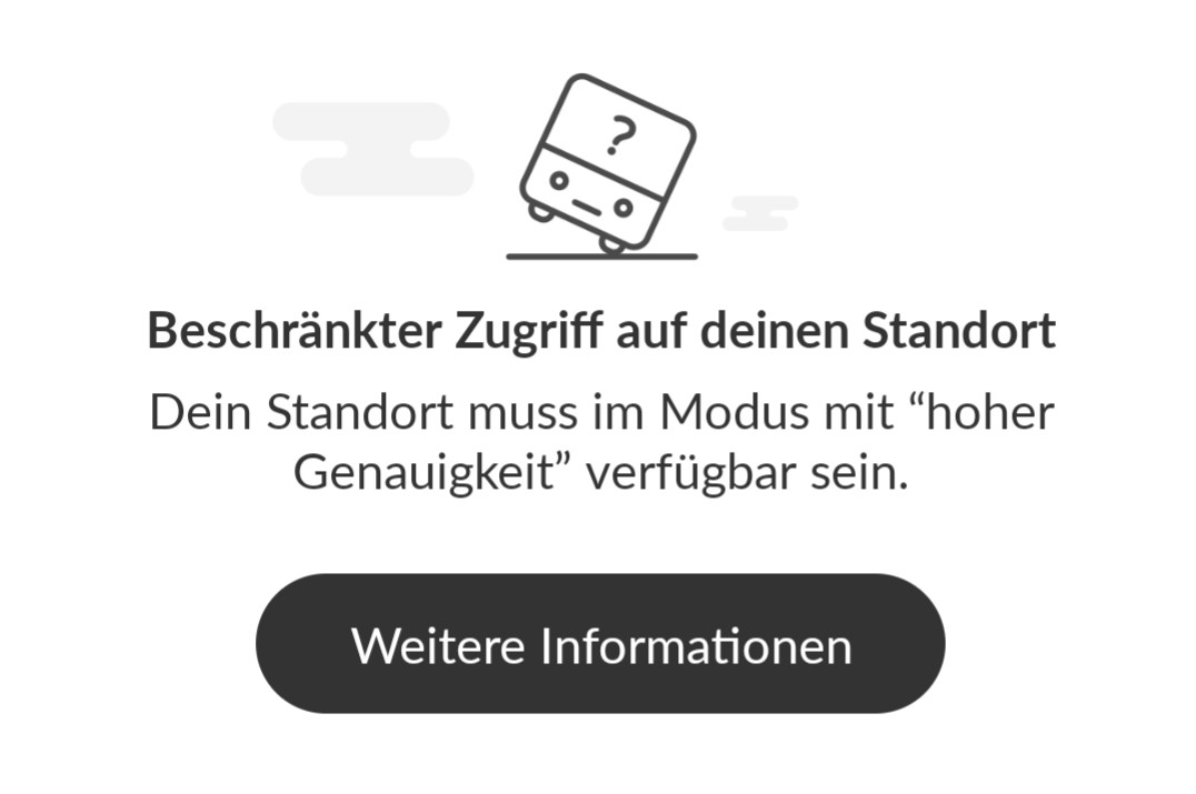

Hallo!
Hat ihr zufällig jemand schon Erfahrungen mit SHIFT OS L und der App 🔗FAIRTIQ gemacht?
Ich habe über den Aurora Store die App FAIRTIQ sowie die MicroG-Apps über F-Droid installiert. Soweit ist MicroG auch konfiguriert.
Leider erhalte ich nachwievor die Fehlermeldung wie im Screenshot zu sehen.
Es gibt von FAIRTIQ auch eine Hilfestellung zu 🔗Fairphone-Einstellungen - das habe ich auch alles befolgt.
Ich bleibe irgendwie ratlos zurück...
Ich vermute es liegt an der 'Google-Standortbestimmung'. In der App bwegt gibt es eben auch die gleiche Start-Stop-Funktion wie bei FAIRTIQ und dort wird mir genau das als Fehler ausgegeben...
Hat hier jemand Tipps für mich? :unsure:

Laut Fehlermeldung wünscht die App einfach nur die hohe Genauigkeit in den Android-App-Einstellungen (Longpress auf das App-Icon > App-Info > Standort > Hohe Genauigkeit müsste der Pfad sein (habe gerade mein Smartphone nicht zur Hand)).
