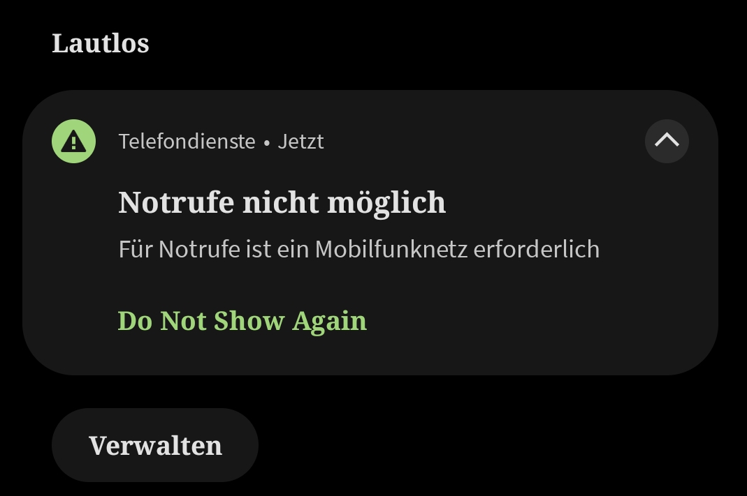

Nachdem Neustart und der Anmeldung kommt gleich die Meldung
ich bekomm auch kein Netz.

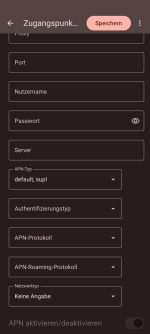

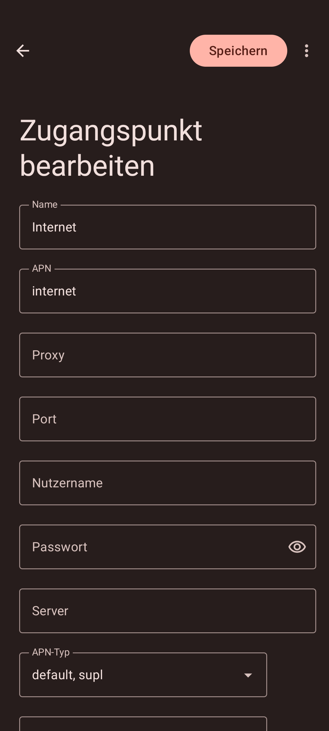

Hab ich gerade nochmal gemacht. Ich hab meinen manuell erstellten (mit dem es bisher immer funktioniert hat) auch mit dem jetzt vorinstallierten verglichen. (Die vorinstallierten sind auch komplett ausgegraut/, wenn ich sie öffne)
Unterscheiden tun sie sich nur bei "APN-Typ" (da fehlt bei dem vorinstallierten "ims"
und ganz unten bei "Netzwerktyp" ist in dem vorinstallierten gar nicht aufgeführt, während bei meinem da noch eine genze Litanei an Abkürzungen aufgeführt ist.
Es macht aber auch keinen Unterschied welchen der beiden APN's ich auswähle (und neustarte)
Irgendwie funktioniert es einfach nicht.

APN ist Name: VF DE Web und APN web.vodafone.de
Netzwerktyp: keine Angabe.
Netzt ist 4G bzw auch 4G+.
Bevorzugter Netzwerktyp GSM/WCDMA/LTE

Erst dachte ich OhHA!! da hab ich auch kein Netz nur "Vodafone.de Wifi Call" wurde angezeigt. Dann hab ich mich etwas im Haus bewegt (weil dieses Handy immer schon schlecht Empfang hatte und hab WLAN dabei ausgeschalten. nach kurzer Zeit hatte ich dann aber Netz und die Anzeige wechselte auf "WEtell".
Ich hab die Karte daher wieder in mein 8.0 eingelegt (da war der Empfang bisher immer echt gut) und den Test genau so wiederholt, aber sobald ich das WLAN (oder auch nur Wifi Calling) ausschalte, kommt das "!" bei der Mobilfunkempfanganzeige und wenn ich die Schnelleinstellungen aufklappe heisst es obsn rechts "Dienst nicht verfügbar-Vodafone.de"
und die Notruf Meldung kommt auch wieder.

OK - Das unterscheidet sich ja jetzt komplett von meinen (auch dem APN mit dem es zuvor bei mir funktioniert hatte) und offenbar auch von denen der anderen hier. 🙃😅
Ich werd einfach mal abwarten, ob es wieder funktioniert, wenn von Alex ein Update mit den (rückgängig gemachten) Änderungen kommt. 👍
Zumindest fällt mir aktuell nichts ein, was ich noch prüfen könnte.

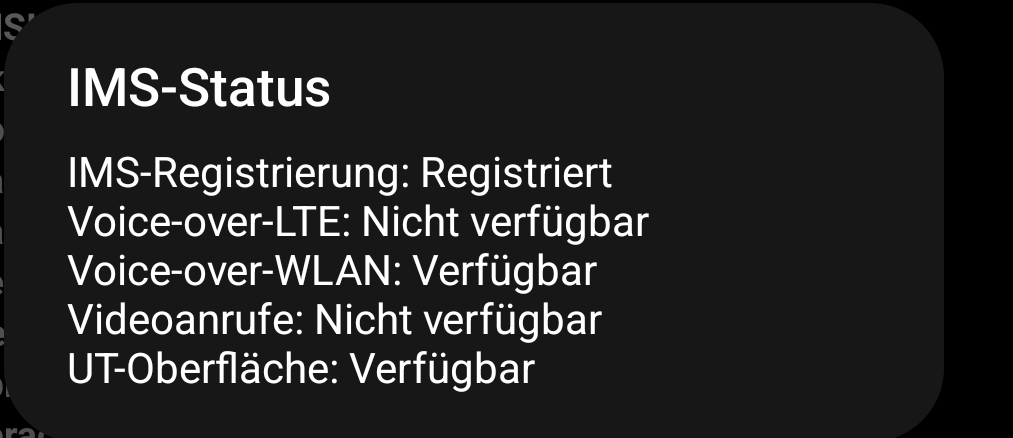

@R.E.D. Wie ist denn der IMS-Status?
*#*#4636#*#* im Dialer -> Phone Information -> Drei-Punkte Menü -> IMS Service Status
Hmmm, im IMS ist es registriert, was schon mal gut ist. VoLTE ist aber nicht verfügbar, was seltsam ist.
Ich hatte, als ich ne neue SIM bekommen habe, den Fall, dass ich VoLTE erst von meinem Provider freischalten lassen musste. Andere Situation als bei Dir, ist klar, aber vielleicht doch mal auch mit dem WEtell-Support kurzschliessen, ob die das Problem netzseitig sehen können.
Mit der SIM in Deinem alten iPhone, bist Du sicher, dass da VoLTE funktioniert? Nicht dass es da nur scheinbar funzt, weil das iPhone im Gegensatz zu Deinem 8.0er 2G/GSM kann.
