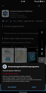

Mir ist aufgefallen, dass die Akkuleistung extrem abgenommen hat, nachdem ich webview über den Aurora store upgedatet hatte. Ich bin mir aber nicht sicher, ob das tatsächlich die Ursache dafür ist. Dann kam ein neues Update, dass sich aber mit dem vermerkt "INSTALL_FAILED_MISSING_SHARED_LIBRARY" nicht installieren ließ. Screenshot im Anhang.
Ich hatte eine 87er webview Version drauf und wollte auf eine 90er updaten.
Ich habs dann mit einer Deinstallation mit anschließender Reinstallation versucht, mit dem selben Ergebnis.

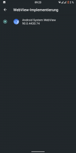

Die sollte die SHIFT WebView 90.0.4430.74 integriert haben.
Falls du andere WebViews hast, kannst du diese deinstallieren.
In Einstellungen -> System -> Erweitert -> Entwickleroptionen -> WebView
kannst du die WebView, welche verwendet werden soll, auswählen.

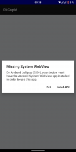

Das habe ich schon versucht. Mit dem selben Ergebnis. OkCupid sagt mir immer noch, dass webview fehlt. Screenshots im Anhang.
Ich nutze microG, falls das relevant sein sollte.
