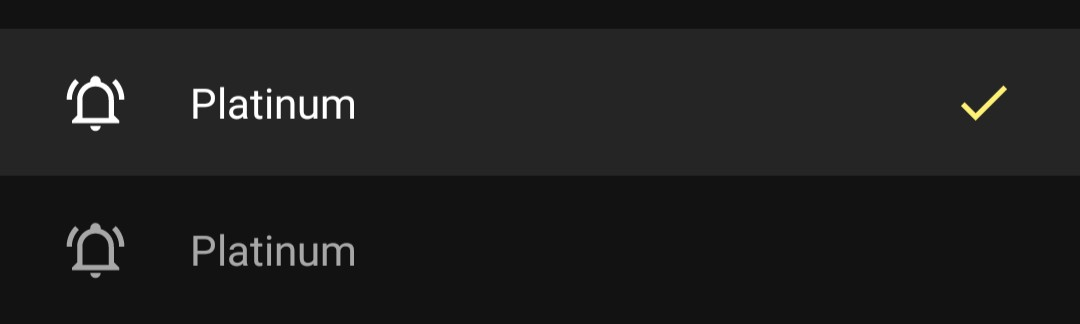

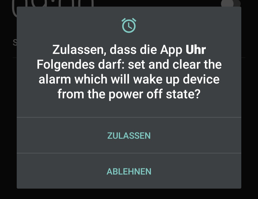

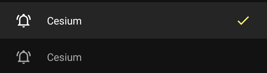

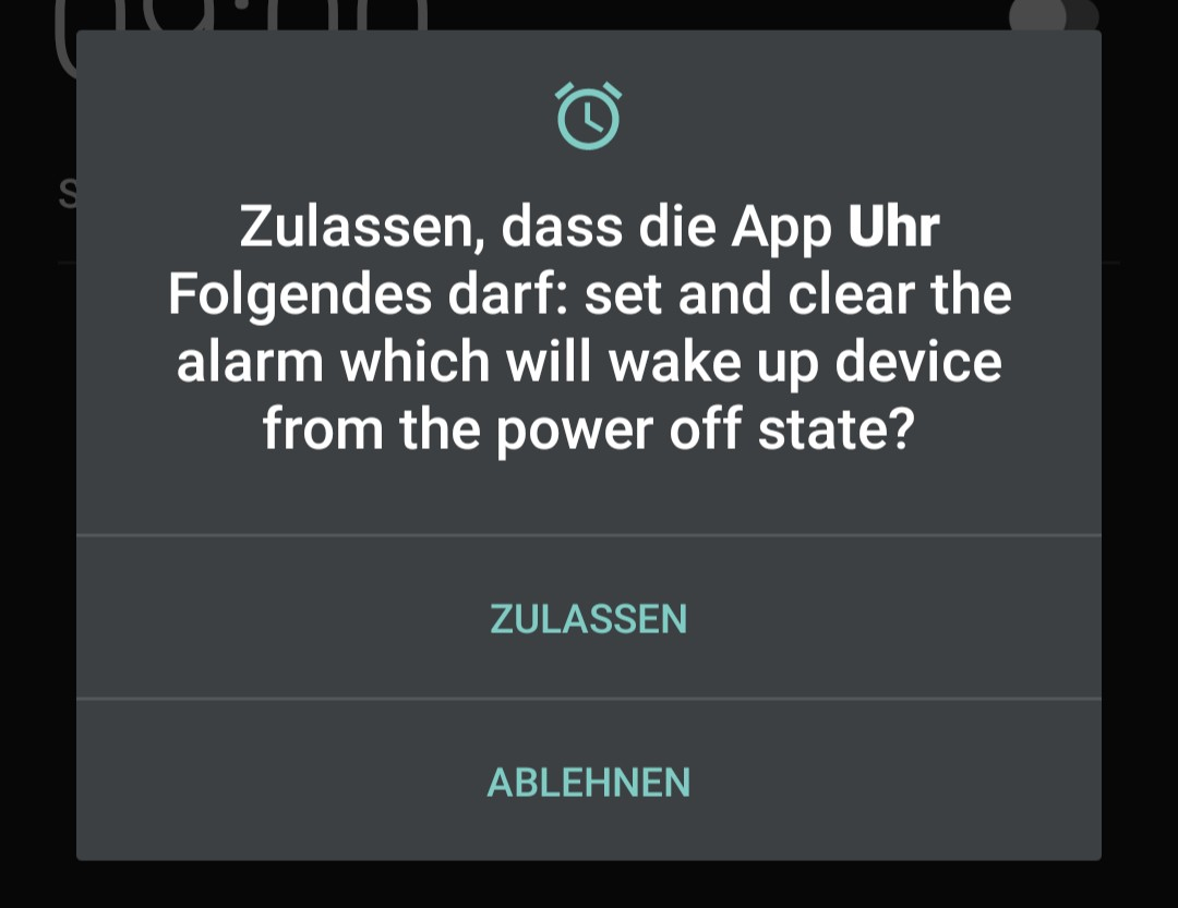

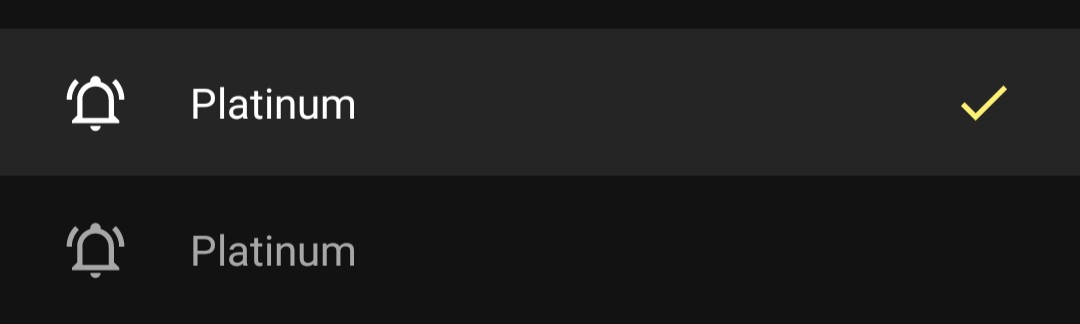

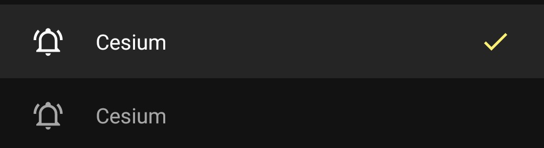

Hallo @amartinz
vielen Dank für die ganze investierte Zeit. Ich genieße noch die Stabilität dieser Version. Falls noch ein Update kommen sollte oder für 4.0 ebenfalls relefant hier drei kurze Reminder, die bei Gelegenheit gefixed werden könnten.
Übersetzung:
Bereits in 2018 für 6m gemeldete Dopplungen:
Reaktionen: Limuxader
