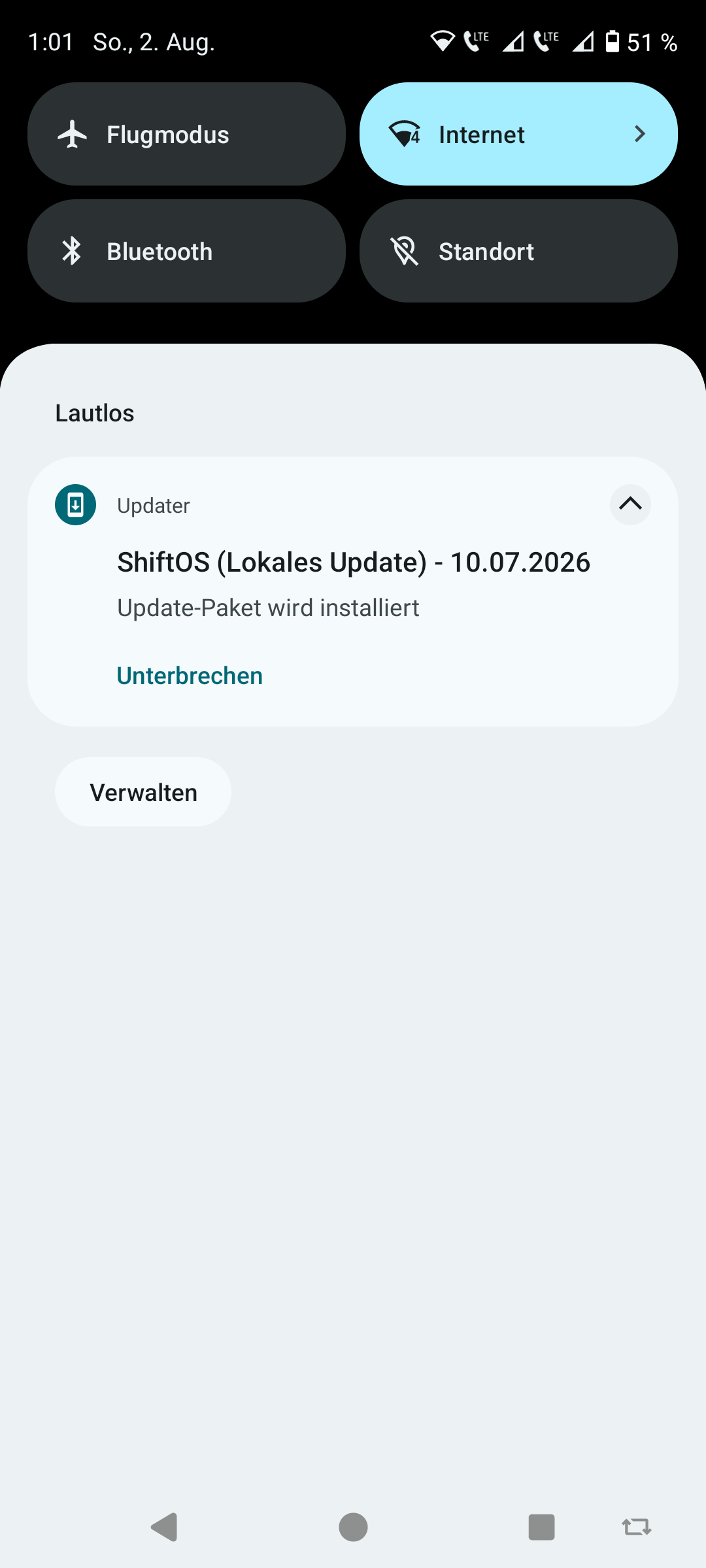

Ich habe mein SP8 vom Support zurück bekommen und nun ist OS 6.7 G drauf. Ich hab mir die Anleitung im Forum für OS 7.1 L durchgelesen, die Datei heruntergeladen (lokales Update) und bei der Frage zur Installation auf ja geklickt. Oben in den Benachrichtigungen sagt es "Das Update-Paket wird installiert". Aber es passiert leider gar nichts: keine Fortschrittsanzeige, keine Benachrichtigungen, keine Aufforderung zum Neustart....
Wie sieht es bei euch aus, wenn die Installation erfolgreich durchläuft? Wie lange sollte ich warten?
Wie kann ich die Prüfsumme überprüfen? Ich könnte im Forum nichts dazu finden.
Ist schon jemand von OS 6.7 G auf OS 7.1 L gewechselt? Ist das möglich ohne Fastboot? (Die Fastboot-Methode scheint mir für mich zu kompliziert zu sein. Warum muss ich meinen PC anschließen??)
Grüße
Ich kann zwar auf "Unterbrechen" klicken aber dann passiert immer noch nichts
Moin, das SOS-L ist leider zwei tage zu jung alt, du kannst immer nur eine neuere Version so ohne weiteres installieren. Schau dich mal um, gibts seeehr viele foreneinträge zu.

Ne ,das "Zurück zu G" geht (meines Wissens nach ) noch nicht so einfach ,auch wenn das OTA ein neueres Datum hat.
Weil da dann wohl auch die neuere Android Version von L noch eine Rolle beim Rollbackschutz spielt.

Also dafür braucht es immer den Fastboot Weg oder den UBports Installer

Vielen Dank @R.E.D. (y) . Ich hätte mehr Suchen sollen und das hier beschreibt es sehr gut. UBports Installer scheint für mich der "einfachere Weg" gegenüber Fastboot zu sein.
Aber vielleicht habe ich und andere noch Glück und Shift bringt demnächst den "einfacheren Weg Zurück auf SOS-G". Wäre super
