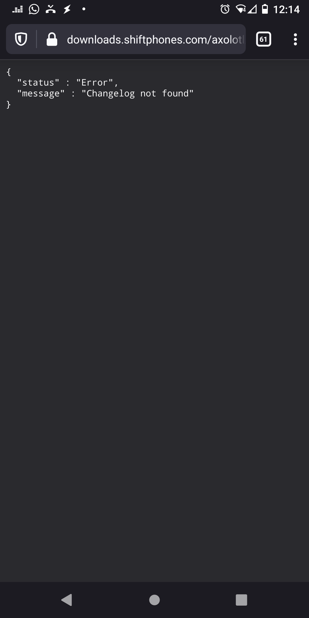

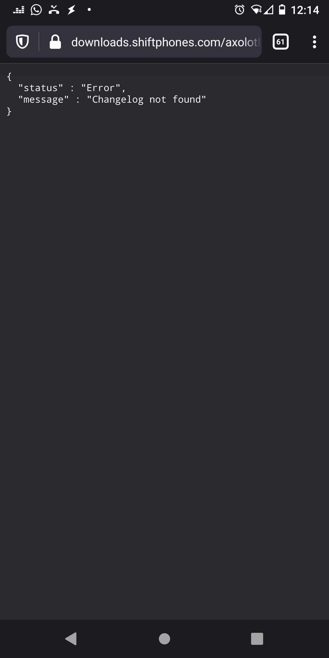

Adaptive Displayhelligkeit ist bei mir ebenfalls nicht verfügbar wie bereits weiter vorne durch andere beschrieben.
Weiterhin ist der Changrlog nicht verfügbar.
Der durch den OTA Updater aufgerufene link ist folgender:
Hier wird lediglich ein Error Changelog not found angezeigt.

Changelog sollte wieder funktionieren!
Also zumindest bei mir gibts wenn man über den OTA Updater geht nach wie vor das JSON Array mit dem oben genannten Fehler Screenshot_20210518-121402_Firefox.png
