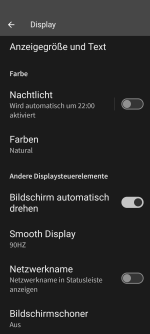

Gibt es in der G Version nicht auch die Einstellung "Anzeigegröße und Text" ?
(zu finden in Einstellungen - Bedienungshilfen - Anzeigegrößen und Text)
Da kannst du die Anzeige/Symbole größer oder kleiner machen.
aber @mideal meint ,glaub ich ,eher die acht Kacheln (pro Seite) in den voll ausgeklappten Schnelleinstellungen.
Deren Größe ändert sich auch bei der oben genannten Einstellung
Deren HÖHE ändert sich.
Die Breite bleibt gleich. Voll doof, bei viel höherer Auflösung als beim 6m, wo man beim Android 8 noch sechs Symbole gleichzeitig nebeneinander hatte.
