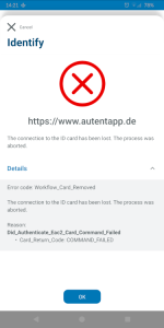

Auf meinem 6mq läuft Beta-OS-5-L, mit Magisk gerootet. Ich bekomme die AusweisApp nicht richtig ans Laufen. Ich habe sowohl die offizielle App aus dem Aurora Store als auch die Open Source-Version aus dem f-droid ausprobiert. Die App lässt sich installieren und startet auch. Beim "Check device and ID card" erhalte ich nur grüne Häkchen (NFC supported, Card detected, ID card access successful, eIDfunction enabled). Beim Abruf der persönlichen Daten darf ich auch meinen PIN eingeben, doch dann bricht der Prozess mit der angefügten Fehlermeldung ab. Jegliche Firewall (Pihole, Adaway) habe ich ausgeschaltet und mit einem ShiftOS-G funktioniert es einwandfrei.
Warum gibt die App zunächst an, dass der Zugriff auf den Ausweis erfolgreich ist, bricht dann aber den Vorgang ab, weil die Verbindung verloren gegangen ist? Hat jemand die AusweisApp auf einem OS-L zum Laufen gebracht, kann mir jemand helfen, was ich falsch mache oder übersehe, oder funktioniert das Ganze wegen OS-L oder Root nicht?

@jefla Ich bin mir nicht sicher, ob das ein Rootproblem ist. Man bekommt die Fehlermeldung teilweise auch auf anderen Geräten (dort Stockandroid). Eigentlich sagt dir die Fehlermeldung ja auch schon den Fehler: Du hast den Perso removed (wahrscheinlich nicht wirklich, aber NFC Ultra length ist doch sehr unzuverlässig). Da hilft wohl nur öfter und mit anderen NFC-Geräten probieren …

Bei mir läuft sie auch nicht. SOS5.0L root, verweigerzungsliste,...
Checkroutine bestanden, Einlesen des Ausweises bestanden, beim einsehen der Daten bricht sie nach Eingabe der Pin ab. Ich bekomme die selbe Fehlermeldung.

Das beruhigt mich, dann liegt es vermutlich nicht an meinen mangelnden IT-Kenntnissen 😅, sondern an OS-L-5.0 (z.B. an NFC) oder auch an den Root-Rechten. Ich habe heute nochmal eine Viertelstunde alles ausprobiert, aber immer dieselbe Fehlermeldung erhalten, und das Wetter ist viel zu schön... 🌞
Vielleicht funktioniert es ja mit der künftigen, offiziellen L-5.0, so wie es auch mit der L-3.10 funktioniert!? Und die Vorteile von Magisk sind zu zahlreich, als dass ich wegen der AusweisApp darauf verzichten möchte. :D
