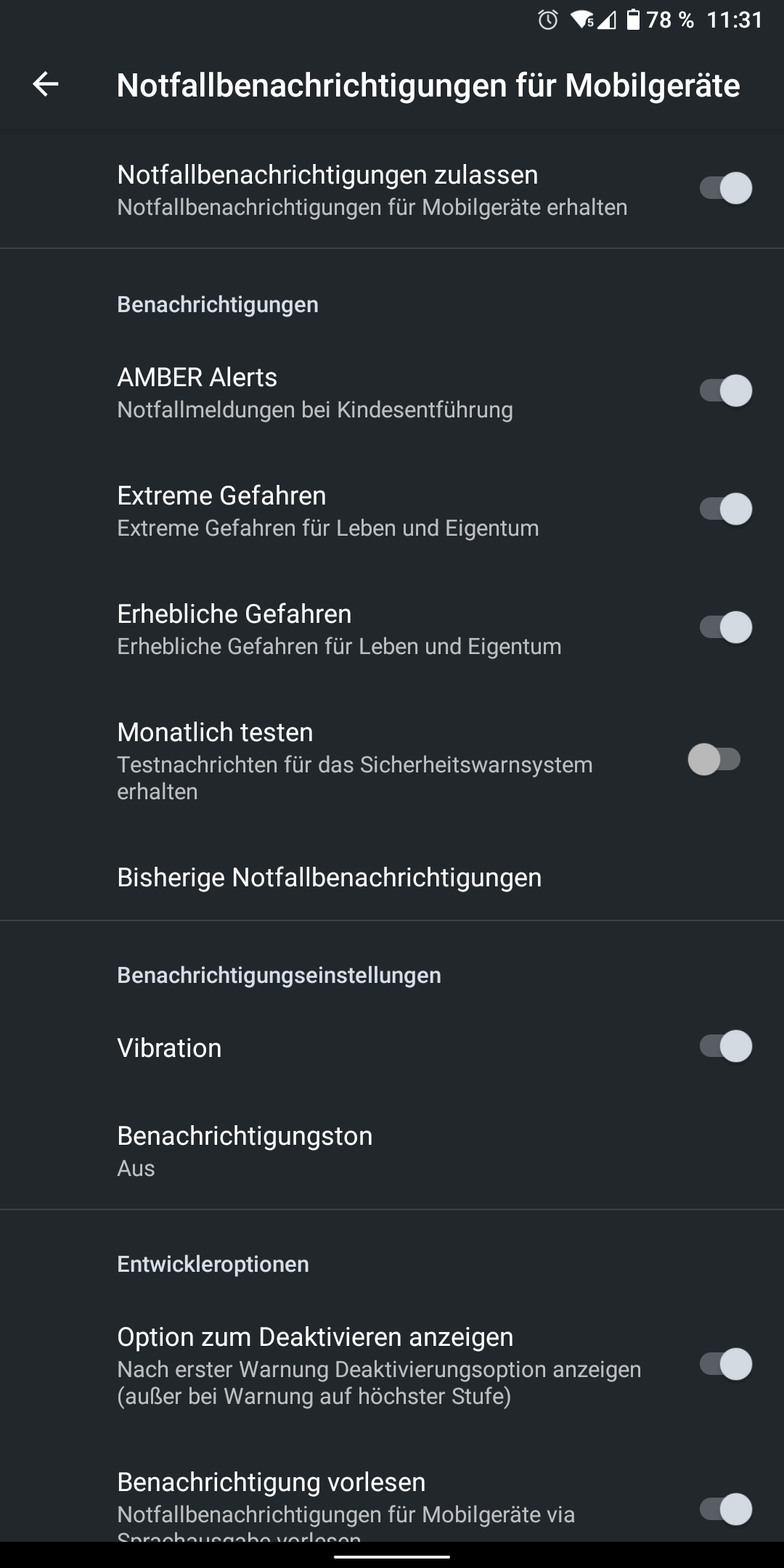

Hab ich unter iodéOS gar nicht. Hab die Erinnerung aber mal auf Einmal statt aus gestellt. Vielleicht ist es das.

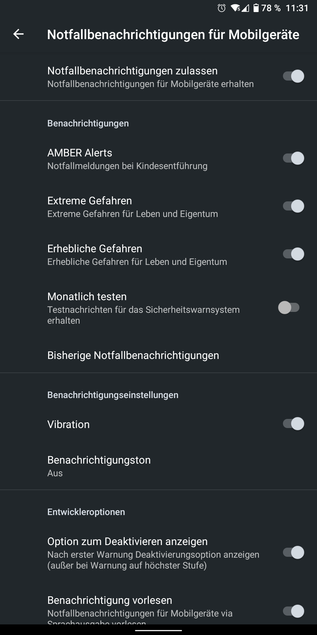

Vielleicht ist der Benachrichtigungston auf "Aus" gesetzt, wie bei mir?
Die Einstellung war bei mir auf "Aus". Ich habe diese jetzt aktiviert, mal schauen ob es dann beim nächsten Mal auch einen Ton von sich gibt. Da mein 6mq wegen eines Defekts neu installiert werden musste, ist das wohl standardmäßig ausgestellt. Dies sollte aus meiner Sicht per Default aktiviert sein. Falls es einen Anwender stört, kann er es dann ja ausschalten.
