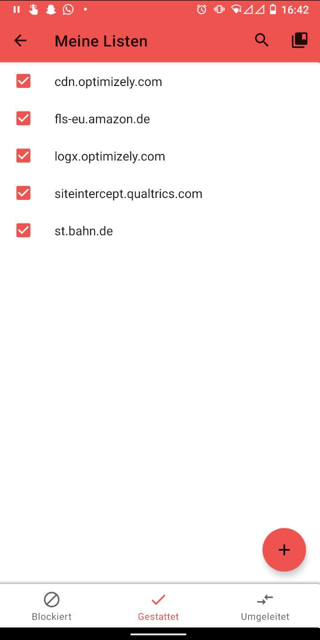

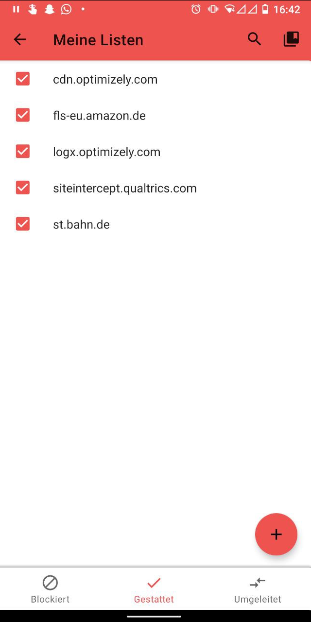

Der vorletzte Post in diesem Forum (https://www.computerbase.de/forum/threads/adaway-blockiert-amazon-app.1989051/) hat mich dazu gebracht, zu testen, an welchen Domains es bei mir liegt. Im Screenshot sind die Domains, mit denen es bei mir mir funktioniert, wenn ich sie whiteliste, wobei die Amazon-URL für die Amazon-App ist (und die anderen für die DB app.)
Interessant, bei mir reicht es, wenn ich die unteren beide eintrage.
