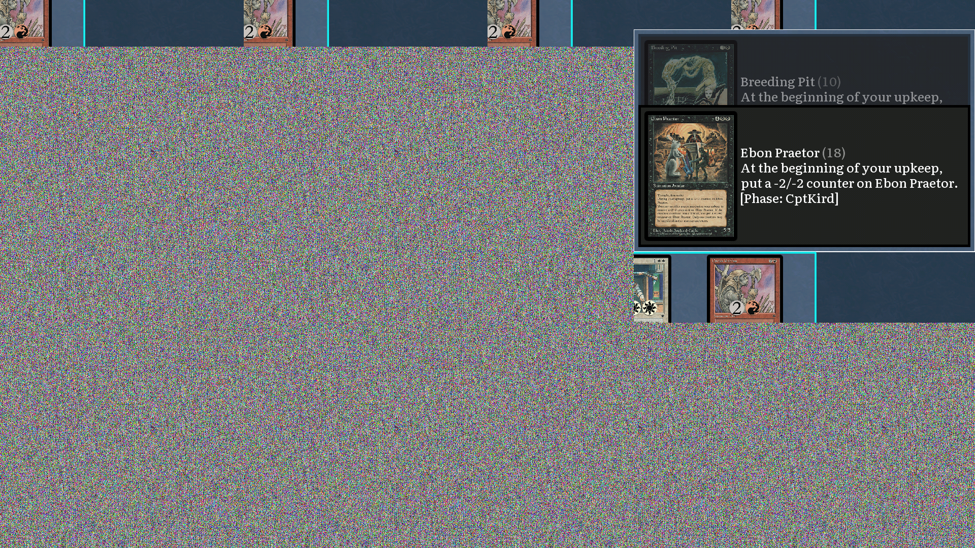

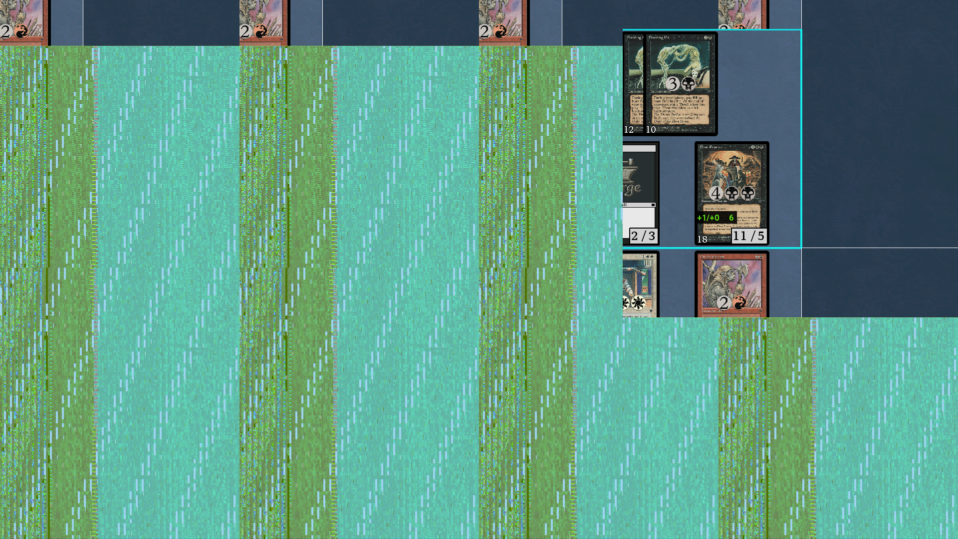

Die Grafikabstuerze die du vielleicht meinst sehen eher so aus:
Dachte ich auch erst. Aber dieses merkwürdige Gebilde am oberen Ende des Displays irritiert mich. Ich würde es als Softwarefehler interpretieren. Auch wenn ein Teil der Software zerschossen ist, kriegt man oft (zunächst) noch andere Signale. Ich bin neugierig, was @R.A.Ha berichtet.
