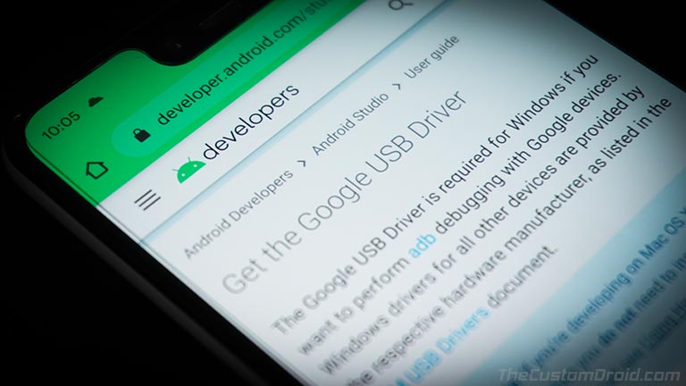

Das Treiber-Problem konnte ich wie hier unter
How to Modify Google USB Drivers to Support Other Android Devices​
beschrieben lösen:
Jetzt funktioniert "fastboot devices"
