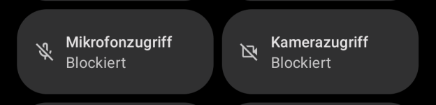

Ich habe das Mikro (und die Kamera usw.) standardmäßig immer softwareseitig deaktiviert. Wenn jetzt ein Anruf kommt, werde ich gefragt, ob ich das Mikro freigeben möchte, ich tippe auf "ja". Wenn ich das Telefon in dem Moment nicht benutzt habe (es also erst aufwachen musste), muss ich dann das Gerät noch entsperren (mit PIN). Auch wenn dieser Ablauf sicherlich trainierfähig ist, braucht er etwas Zeit. Falls ich nicht nah am Telefon bin oder es erst rauskramen muss, könnten das die Sekunden sein, die ich den Anruf zu spät entgegennehmen würde. Nach dem Gespräch muss ich das Mikro dann wieder aktiv sperren (was nicht ganz so dramatisch ist, aber etwas nervig).

Hier wird wohl über zwei unterschiedliche Dinge geredet.
@Miranda meint diese Software-"Killswitches", mit denen ich allen Apps verbieten kann, Mikro und/oder Kamera zu nutzen, egal was die Berechtigung sagt.
@R.E.D. meint hingegen die Berechtigung, die man jeder App manuell geben kann.

Ich vermute du hast den Mikrofon Zugriff unter Datenschutzeinstellungen oder über die Schnelleinstellungen komplett für Apps deaktiviert? Dann funktioniert die Einstellung der Berechtigung "nur während der Nutzung " nämlich nicht und du wirst jedesmal gefragt.
Wenn ein Anruf kommt, ist es doch 1) recht logisch, dass ich auch sprechen können möchte, zumindest wenn ich den Anruf annehmen will
Der Sinn dieser Kill-Switches ist ja gerade, dass das Mikrofon immer aus ist (halt ein echter (Software-)Kill-Switch). Wenn du nur bestimmten Apps den Mikrofonzugriff verbieten möchtest, bist du mit dem Standardberechtigungsmanagement (Einstellungen > Datenschutz & Sicherheit > Datenschutzeinstellllungen > Berechtigungsmanager > Mikrofon) besser aufgehoben: Telefon auf „Nur während der Nutzung zulassen“; Kamera, Nachrichten, Rekorder, Browser, Musik, … wahlweise auf „Jedes Mal fragen“ oder „Nicht zugelassen“

Ja, genau, das trifft es wohl! Ich stelle immer diese Software-Killswitches (in den Schnelleinstellungen) aus und an.
Und es war mir nicht bewusst, dass die sozusagen stärker wiegen als die anderen Berechtigungen.
@Dwain Zwerg - Ja, ich möchte eben lieber nur manchen Apps (in manchen Situationen) den Mikrozugriff erlauben.
Wenn ich das in den Berechtigungen der Apps selbst so regle, wie du vorschlägst, ist das Mikro also automatisch (und sicher) in der restlichen Zeit gesperrt?
