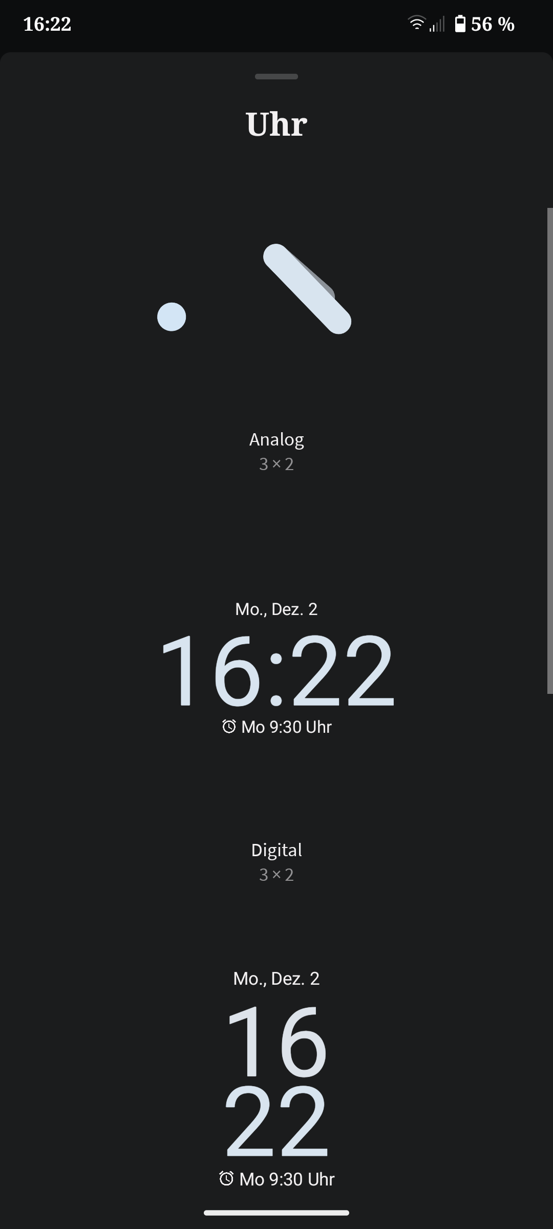

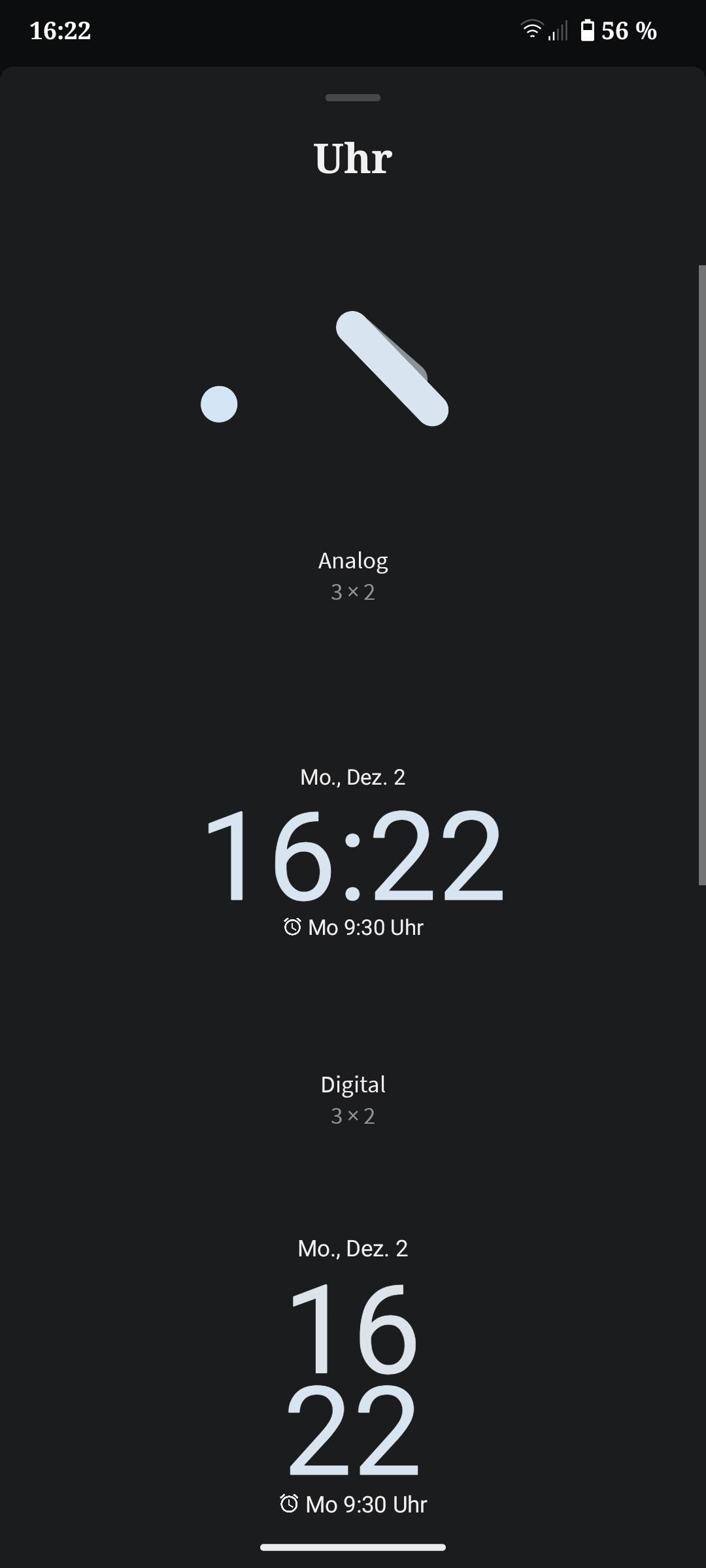

Ich bekomme es nicht hin, dass das Uhr Widget auch ein 24 Stundenformat anzeigt.
Hast Du in den Einstellungen - Datum&Uhrzeit das 24Std Format aktiviert?
Also bei mir gibt auch das Widget das 24Std Format wieder.
Was Lautstärke und Tonqualität angeht ,denke ich wir sollten abwarten bis das Audiofuning abgeschlossen ist ,aber ja so ne Stufe zwischen "0" und "1" bei der Lautstärkeneinstellung fänd ich auch ne super Sache. 👍
dito, bei mir fuktioniert das 24h system auch.
kleiner hinweis: gorilla glas ist teil des display, was du meinst ist ein "panzerglas/schutzglas", ich habe eins mitgeliefert bekommen, ich gehe davon aus, die ihr also auch bald welche nachgeliefert bekommt
