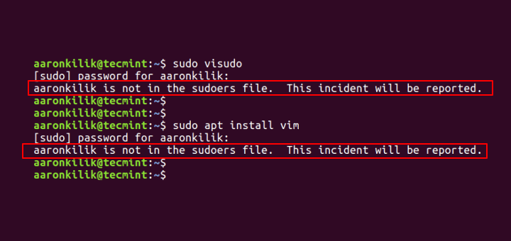

sudo ls /etc password for tressilian tressilian is not in the sudoers file. This incident will be reported
Wenn Du "ubuntu" und "is not in the sudoers file. This incident will be reported" bei einer Suchmaschine eingibst, bekommst Du sehr viele Treffer ;).
Wurde der User aus der Sudoers-Gruppe entfernt? (ggf. auch die Gruppe "wheel"?)
