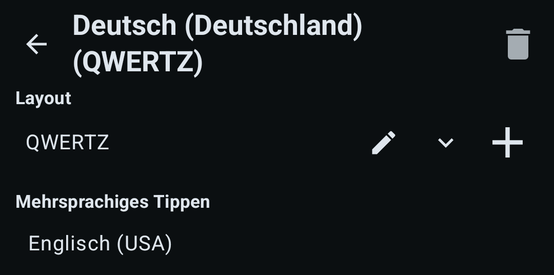

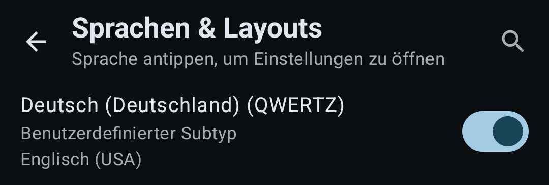

wie kann man HeliBoard sagen welche Rechtschreibung er prüfen soll?
Er scheint nämlich nicht zu erkennen das man Deutsch oder Englisch schreibt und markiert dies entsprechend Rot.
Es wird Deutsch und Englisch genutzt.
Ist das richtig?
Vielen Dank!
Viele Liebe Grüße
Revan335
Wenn es für dich möglich ist, empfehle ich dir sehr Heliboard einsprachig zu nutzen.
Zu deiner Frage: die Screenshots die du geteilt hast, sagen nichts über die Rechtschreibprüfung aus. Die findest du über die allgemeinen Einstellungen.

Nein, für die Rechtschreibprüfung sollte das nicht entscheidend sein. Es hat nur einen Einfluss auf die Autokorrektur und wenn du größtenteils einsprachig schreibst, werden die Vorschläge deutlich besser, würde ich meinen. Welche Sprache für die rote Unterstreichung ausgewählt wird, stellst du an genannter Stelle ein
Da scheine ich nur eine Sprache wählen zu können sofern Systemsprache und dort dann mehrere auch als mehrere gewertet werden.
