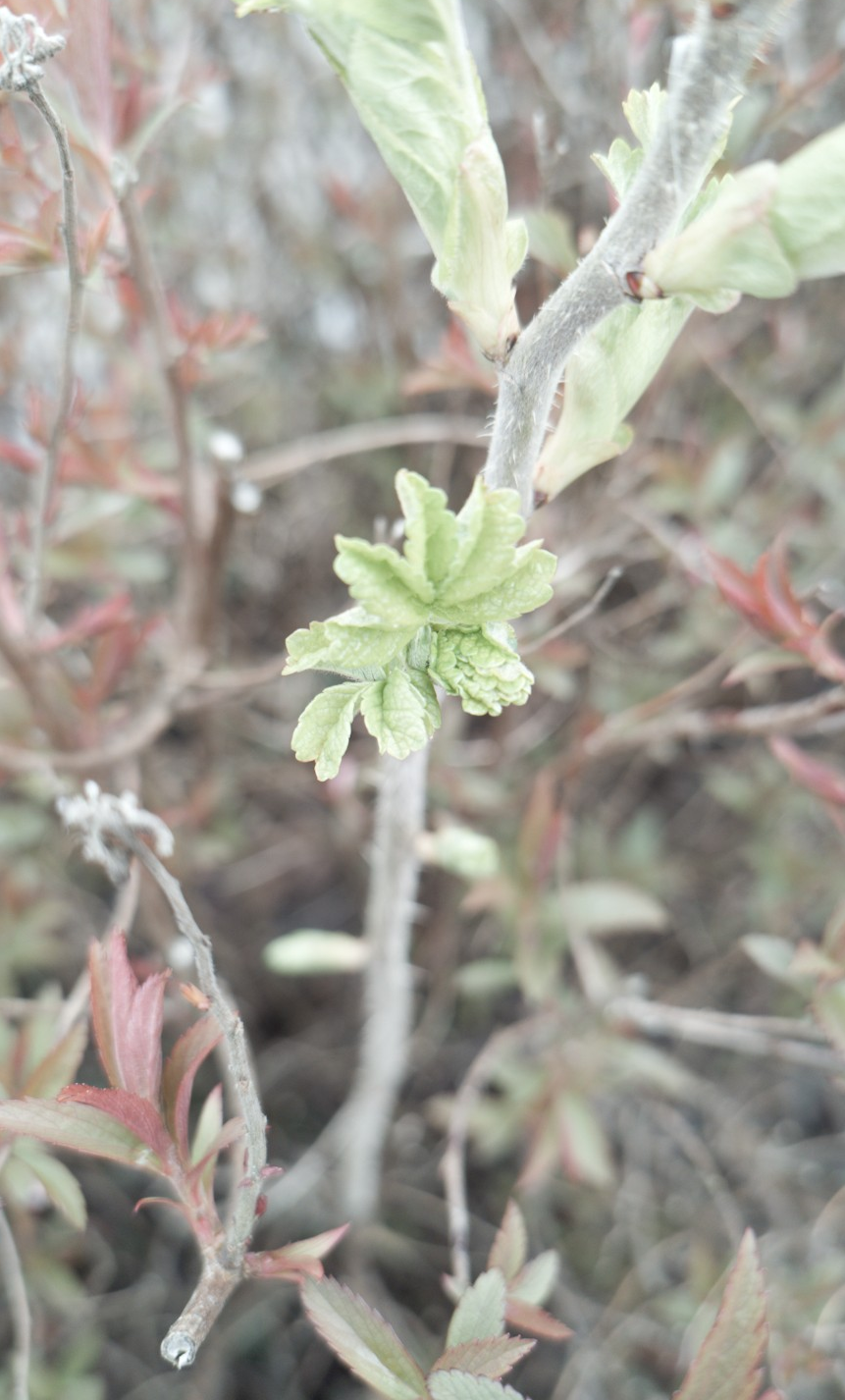

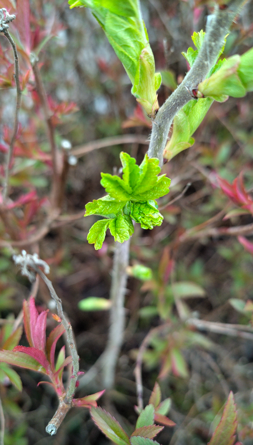

Direkt auffällig war das flaue Ergebnis beim Entwickeln des RAWs aus dem SP8, da musste ich ganz ordentlich an den Reglern für die Farbigkeit ziehen bis der Baum so halbwegs grün war. Hat jemand eine Idee woran das liegen könnte? Eventuell fehlen RawTherapee da die richtigen Presets für die DNGs aus dem SP?
