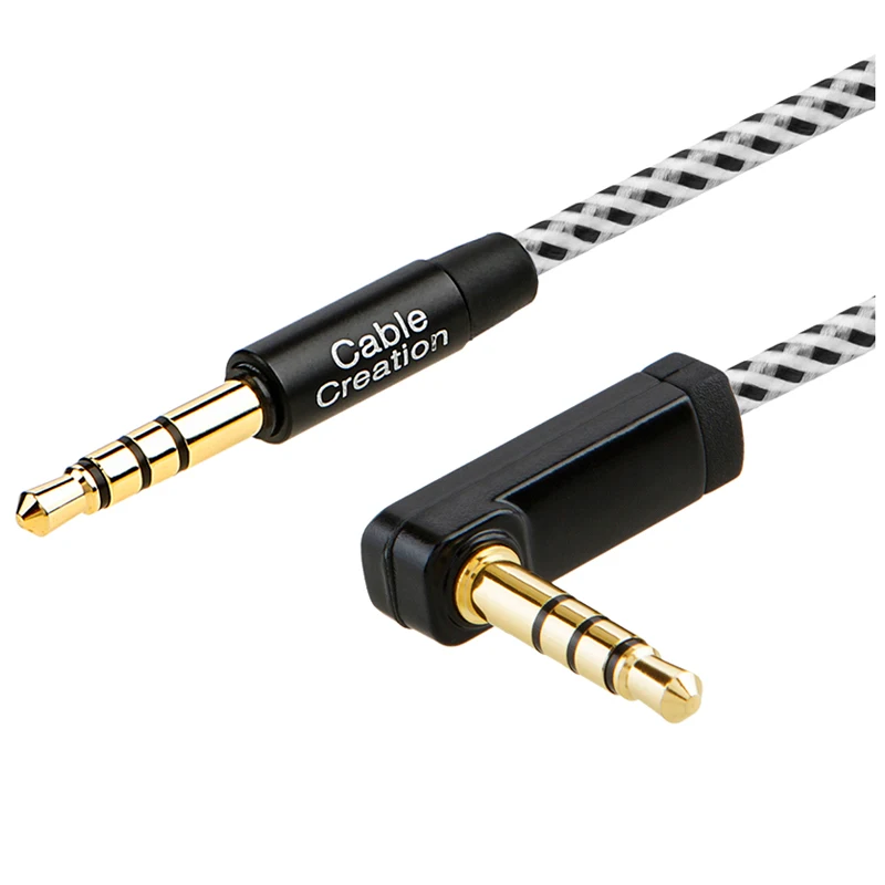

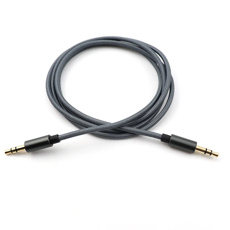

Nur als Beispiel hier ein Stereo-Audio-Kabel:
und hier eins mit zusätzlichem Mikro-Anschluss:
Stereo Kabel hab ich natürlich. Das scheint ja das Problem. Das schaltet das interne Micro ab.
