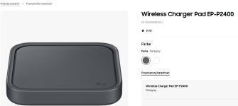

Das ist das Samsung Ladepad meiner Frau
Das müßte eigentlich funktionieren, aber mit allen Ladegeräten, die ich getestet habe, blinkt die LED orange, was bedeutet:
Also muss ich mal alle Ladegeräte, die bei mir im Hause rumliegen probieren, bis ich das passende gefunden habe.
Ich habe noch 2 Samsung Ladegeräte in Benutzung bei einem ist ein Blitzsymbol an der Seite. Und dieses funktioniert tatsächlich mit der Ladeschale, das Shiftphone lädt damit auch ziemlich schnell. Vielleicht lag dieses Ladegeräte der Ladeschale bei und ich wußte es einfach nicht mehr.
