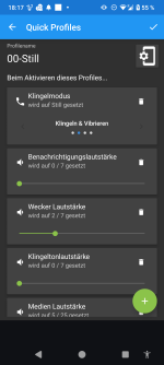

Ich kann Dir die App "Quick Profiles" empfehlen. Allerdings ist jetzt bei mir die Version 2.0.9 auf den SP8.1 installiert (höhere Versionen verfügbar, aber nicht installierbar), die ich aus alternativen Stores (F-Droid oder Aurora) installiert habe.
Dort kann ich verschiedene Schnelleinstellungen mit einem Klick auswählen. In meinem Beispiel 00-für lautlos, 01-Vibration, 10-10% ... 99-100% und DAS nach Deinem Geschmack und angesteuerter Ausgabe (Media, Klingellautstärke, ...).
Hatte ich immer in meinen Smartphones und bin happy.Screenshot_20250717-162824_Quick Profiles.pngScreenshot_20250717-162850_Quick Profiles.png
Vielleicht ein Weg aus Deiner aktuellen Situation.?
LG von anhaltmike

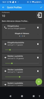

@lakoka : dann klicke ich einfach ...Screenshot_20250717-181713_Quick Profiles.png
auf Arbeit habe ich (will ja Niemanden stören, aber Vibration spüren in der Arbeitshose (der Motor könnte gern etwas stärker sein)) ...
und zu Hause Stelle ich dann ein ...
Höher brauche ich es sehr selten, da schon Stufe Eins sehr laut für meinen Geschmack ist und ich oft auch einfach meine "10" auf Vibration lasse.
