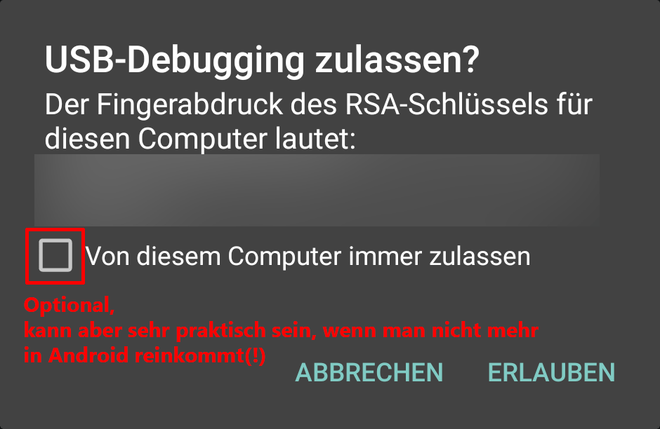

    • Auf deinem 6mq sollte ein Authorisierungsdialog aufpoppen der z.B. so aussieht:
      Dort dann "Erlauben"
      (Wenn diese rot markierte Checkbox aktiviert wird, und ein authorisierter Rechner kompromittiert waere (gehackt/virenbefallen/Remote-Zugriff, etc) waere das natuerlich ein Sicherheitsaspekt. In allen anderen Faellen ist eine permanente Debugging-Authorisierung von Vorteil, da man auch bei Problemen mit Android selbst wenigstens ADB/USB Zugriff bekaeme und evtl. reparieren/Dateien runterkopieren koennte bevor man zu einem Factory Reset gezwungen waere)
