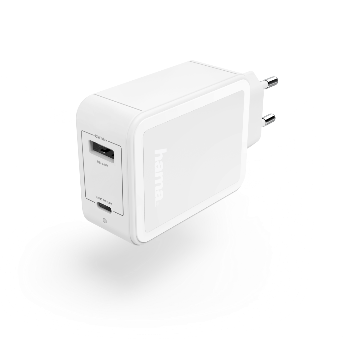

Welches Ladegerät nutzt du? Da es beim Laden passiert gab es vielleicht eine Überspannung.
Würde auch in Betracht ziehen deswegen des Support zu kontaktieren!
hier den Link zu meinem Ladegerät:
Ist es für den 6qm nicht geeignet? Ich habe immer die USB-C Buchse mit 42 W genutzt. Laut die Produktinformation hat das Ladegerät eine Überspannungsschutz.
Danke und viele Grüße
Atari
Sieht okay aus!
Ich habe keine Ahnung woran es liegen kann. Vermutlich wird die einzige Möglichkeit sein es einzusenden damit der Support von Shift sich das mal ansieht!
