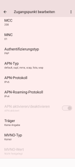

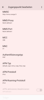

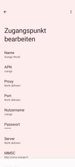

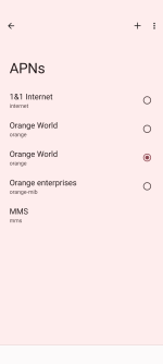

Bei APN habe ich Orange World ausgewählt. Alternativ klickbar aber kein Unterschied sind 1&1 Internet und Orange Enterprises. MMS habe ich jetzt angepasst und scheint zu funktionieren. Orange World habe ich neu erstellt, geht aber nicht. Meine SIM Karte ist 5 Jahre alt spielt das eine Rolle?
Ich bin in den Laden vom Netzanbieter Orange gegangen, habe eine neue SIM Karte erhalten und VPN manuell zusammen mit der Technikerin eingetragen und 4G funktioniert trotzdem nicht. Laut Orange liegt der Fehler beim Telefon. Danke für eine Rückmeldung, bzw Einschätzung, ob ich das Telefon zurücksenden soll.

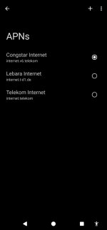

Nein: Ich wollte die einzelnen APN-Einstellungen, die zur Auswahl stehen, wissen. Nicht, wie die Einstellungen von Orange aussehen (weil ich die Daten des Providers nicht kenne, kann ich dazu nichts sagen).
Bei manchen Providern (bei meinem (frænk) nicht) muss zusätzlich ein allgemeiner nicht auswählbarer (weil immer aktivierter APN namens „internet“) hinterlegt werden/sein (ich glaube, unter anderem war das 1&1). Wie die aussehen muss, müsste ich auch erst im Forum recherchieren.
