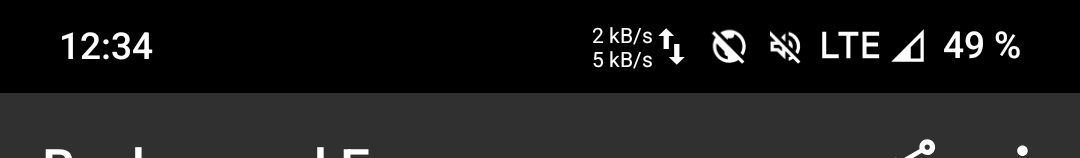

  2. Android zeigt durchgestrichenes Netzwerk-Symbol beim öffnen von Apps (Erdkugel ist durchgestrichen), z.B.
Du meinst das hier?
Das kannst du in der Regel selbst provozieren indem die Netzwerkberechtigung bei den einzelnen Apps entziehst oder gewährst. Normalerweise haben alle Apps bei Installation Netzwerkberechtigungen, aber wer sagt denn, dass der Schalter die durch das Update nicht umgesprungen ist.
Einstellungen => Apps => Alle Apps => Beabsichtigte App => Mobile Datennutzung => Schalter "Netzwerkzugriff erlauben"
Hallo @Lhotze,
Du meinst das hier?
danke für deine Nachricht. Ich hab das nun ausprobiert mit einer App und wollte schauen wie das eingetragen wird. Jetzt habe ich diesen Code mit allen POLICY_REJECT_ALL Apps und mit Installer Info:

Wenn ich nun manuell App A, laut deiner Beschreibung, die mobile Datennutzungsrechte gebe, dann ist die App A nicht mehr in der POLICY_REJECT_ALL drin. Wenn ich es rückgängigi mache, dann ist sie wieder in der POLICY_REJECT_ALL drin.
Wie geht das über adb shell? Ich habe wenig Zeit die 150+ durchzuklicken. Weiß das einer von euch?
Ich versuche es mal mit iptables... die Policy mit aktivierten Datennutzung ist 0 (alles aktiv, außer der Punkt unbegrenze Nutzung von mobilen Daten).
Update: ShiftOS/Android 15 nutzt eBPF für pro-UID Firewall-Regeln. Das ist moderner und performanter als iptables. Die eBPF-Maps liegen hier:
Bash:
adb shell su -c "ls -la /sys/fs/bpf/"
Somit ist leider die Idee mit iptables weg vom Tisch, aaaber glücklicherweise hat Claude Sonnet 4.5 mir einen anderen Weg vorgeschlagen und der klappt!
Hier der Code der es hinkriegt. Die Werte 1 und 2 schalten es ab. Der Wert 3 schaltet es an.
Bash:
adb shell su -c "service call netpolicy [Wert 1,2 oder 3] i32 [UID-von-der-App] i32 262144"
Was noch offen bleibt ist der Root-Cause. Was wird in der Update-Phase gemacht, das es restriktiv wird? Liegt es an der neuen Android 15 Version?
