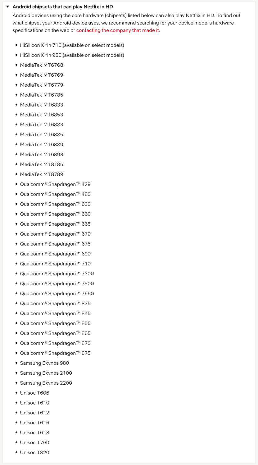

Ich bin dabei, mein Shiftphone 8 einzurichten. Bei Netflix fiel mir auf, dass ich nur Matsch sehe.
Ein Blick in die Playback Specs der Netflix-App verrät auch warum: Das Gerät unterstützt nur Widevine Level 3 und damit SD-Auflösung.

Alle Geräte werden mit L1 ausgeliefert.
L3 wird nur als Fallback genutzt, falls L1 nicht gewährleistet werden kann, z.B bei Softwaremodifikationen oder einem Entsperren des Bootloaders.

Theoretisch ja, praktisch schwer zu sagen, weil die Apps letztendlich entscheiden, ob sie wirklich L1 nutzen oder nicht.
In dem Fall von dir mit G und Netflix L3 nutzt Netflix ja auch L3, obwohl L1 verfügbar ist.
Dem sind wir übrigens gerade auf der Spur, weil ein Kollege von mir und ich konnten "Netflix kann nur L3" bei unseren Geräten nachstellen, auf 6.2, 6.3 und 6.4.
Da bei der Zertifizierung L1 explizit getestet wird und alle Tests bestanden wurden, gehen wir davon aus, dass sich bei Netflix irgendwas geändert hat.
