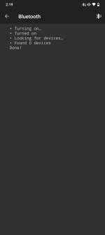

Der Bluetooth-Test sagt immer '0 Devices', sogar wenn ich gerade aktiv Mukke an einen Speaker streame...
Das 6mq sieht das SP8 im Diagnostic Mode auch nie, das sieht aber alles andere drum rum.
Das 8er findet echt im Diagnostic Mode nix, kann aber Musik an Kopfhörer und Box schicken… ??

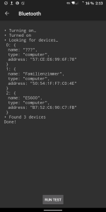

Ich weiß, ihr denkt ich bin panne, deshalb hier Screenshots:
Screenshot_20250601-021908_SHIFT Support.png Screenshot_20250601-021322_SHIFT_Support.png
Ziemlich gleicher Zeitpunkt beider Tests.
Das SP8 (links) ist mit meinem Kopfhörer über BT verbunden und spielt Musik... Test ist gleich wenn mein Headset nicht mit dem SP8 verbunden ist, aber dann sieht das 6mq den Kopfhörer.
