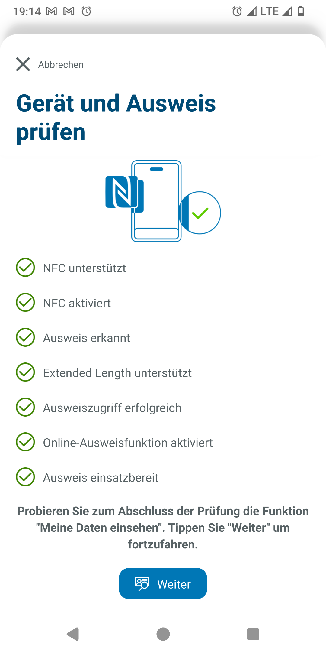

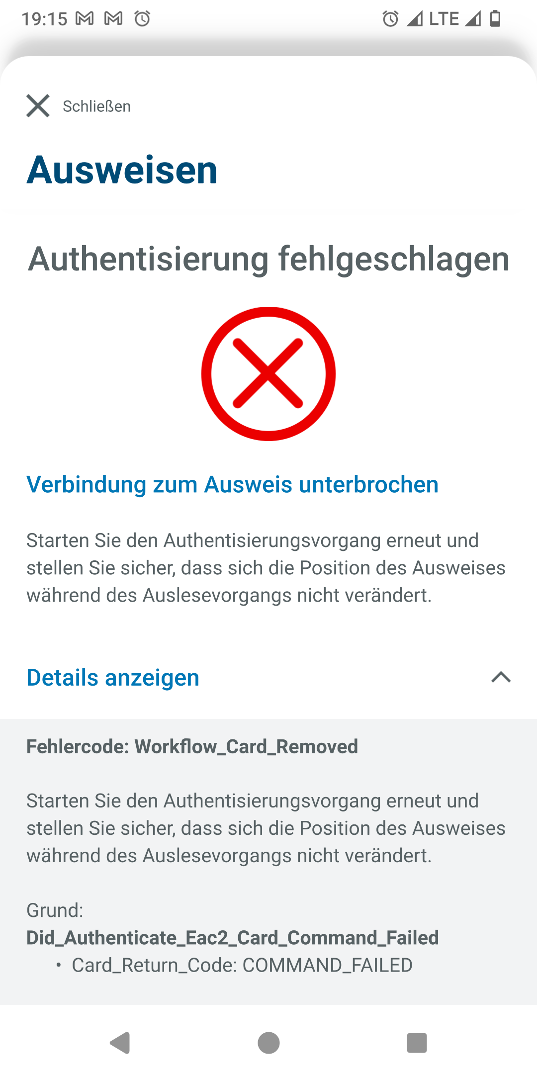

In der Ausweis App unter "Gerät und Ausweis prüfen" funktioniert der erste Schritt "Prüfung starten" recht Problemlos:
Klicke ich dann auf "Weiter" - "Meine Daten einsehen" - "Weiter zur PIN-Eingabe" - Gebe meine Pin ein kommt immer "Authentisierung fehlgeschlagen" mit dem Fehlercode:Workflow_Card-Removed":
Das Shift6mq liegt dabei die ganze Zeit ruhig auf dem Personalausweis.
Ich habe es auch mit Ausweis halten versucht, mit mitten auf dem Boden legen, damit keine anderen elektrischen Geräte in der Nähe sind, und natürlich den Ausweis langsam aus all möglichen Richtungen herangeführt.

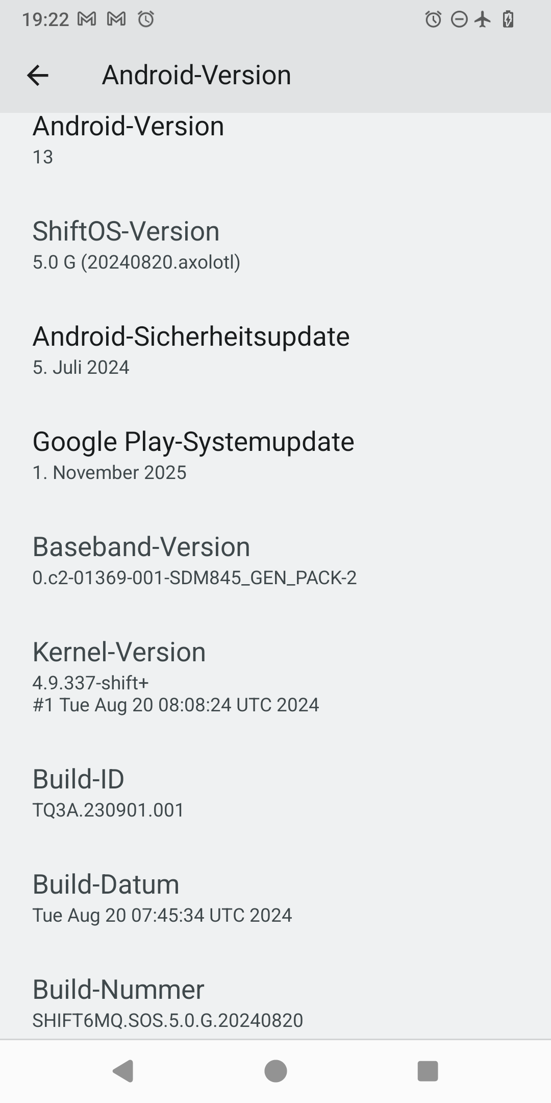

Ich habe Android 13 mit ShiftOS 5:

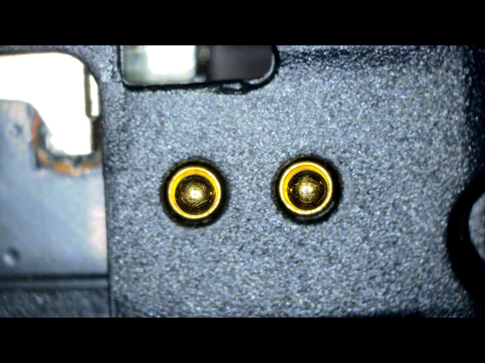

Die Kontakte sehen nicht oxidiert aus:
Die Kontakte sind auch voll elastisch, sehen voll raus und lassen sich leicht eindrücken, machen also einen funktionsfähigen Eindruck:
Die Rastnase ist auch in gutem Zustand:

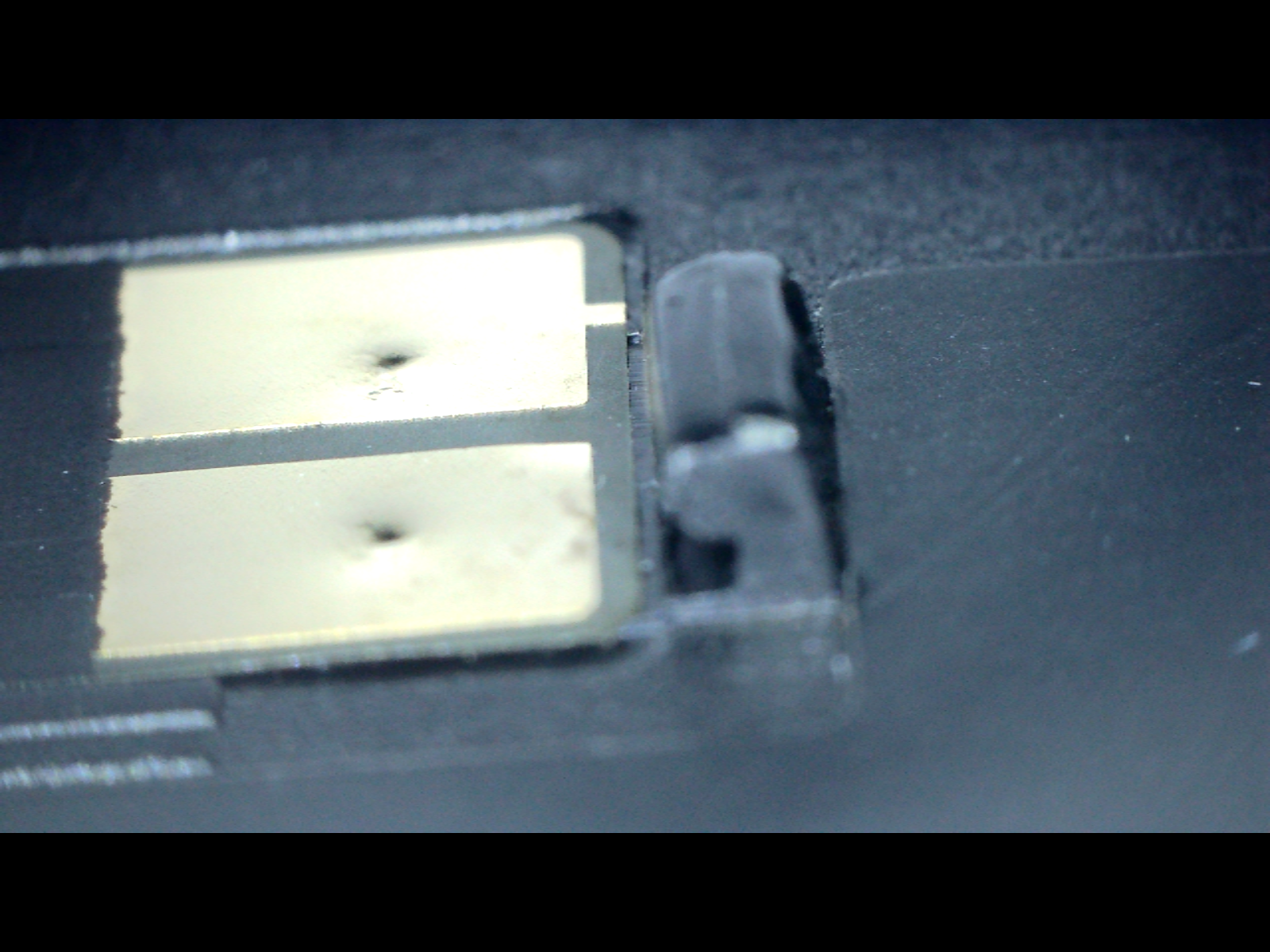

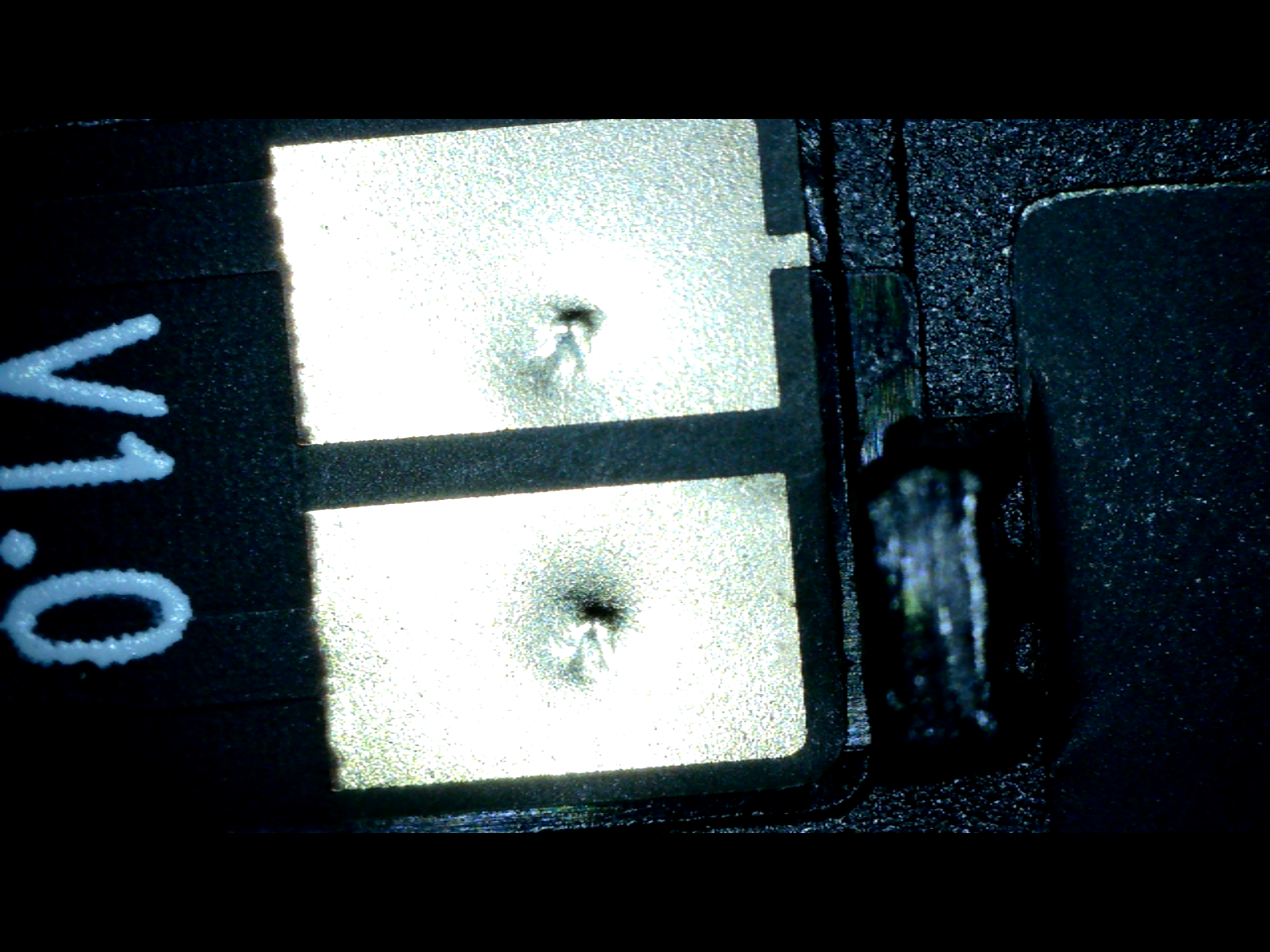

Das einzige suboptimale sind die bereits vorhandenen Dellen in den Kontaktpads:
Die Übergänge von den Kontaktpads zur Antenne sehen so aus:

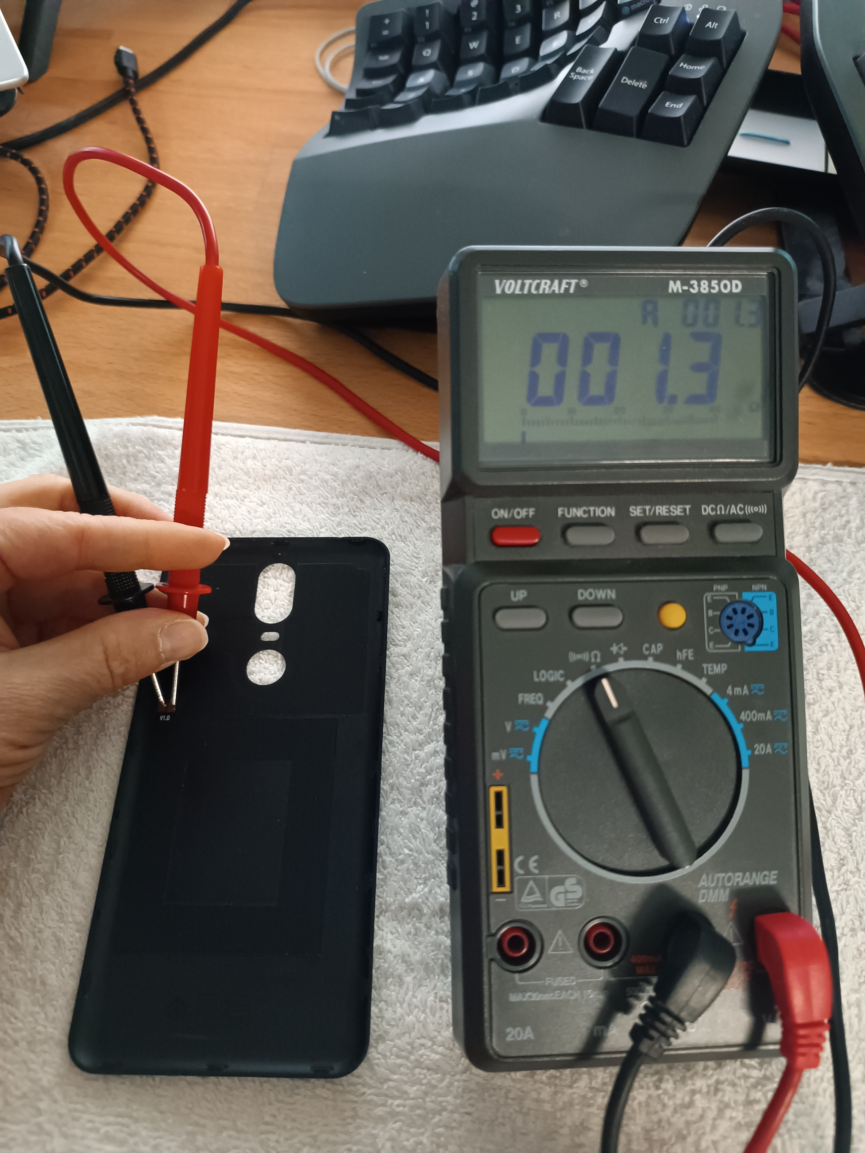

Messe ich den Widerstand der Antenne bekomme ich 1,3 Ohm:
Weiß jemand ob die 1,3 Ohm so OK sind?
Also das was ich persönlich (mit null Ahnung) nun am ehesten angehen wollte wären die "Dellen" in den Kontaktpads.
Mir kamen leider bisher nur suboptimale Ideeen:
  • Versuch Dellen mit Lötkolben und Lötzinn aufzufüllen
    • ==> Finde die Idee aber super gefährlich, da die Pads auf Kunststoff kleben, und Pads sich eh gerne ablösen, wenn sie zu viel Hitze abbekommen und außerdem ich mir kein Loch in das Cover brennen möchte.
  • So was in der Richtung wie Leitgummi zuschneiden und zwischen klemmen
    • wäre aber fummelig zu plazieren während man das Cover schließt
    • und die meisten haben mehrere Millimeter Dicke, was sich bestimmt nicht so gut in die bisherige Konstruktion einfügt.
  • Leitpaste/fett in der Richtung Batterie-Polfett
    • das wird nicht lange an Ort und Stelle bleiben und versaut mir dann mein schönes Shift6mq

Denkt Ihr die Dellen sind das Problem?
Hättet Ihr Lösungen für die Dellen?

Ich hoffe nein. Auch nach dem Update ist das Gerät doch hoffentlich immer noch extended length fähig (ich glaube ich habe auch schon was davon gelesen, dass es bei jemandem funktioniert hat; auf jeden Fall funktioniert es bei ShiftOS-l 7.0). Imho funktioniert iregdnetwas bei dir Hardware- oder Softwareseitig nicht. Sehr viele Menschen haben Probleme mit NFC oder extended length im spezifischen. Auch auf jeweils aktuellen Flagschiffmodelle namhafter Hersteller läuft extended lengh manchmal nicht, und bei anderen, mit genau demselben Gerät und Software-Version dagegen schon.
der Support von der AusweisApp hat sich nochmal gemeldet:
Leider ist das von Ihnen genutzte Smartphone (SHIFT6mq) nur mit den Android-Versionen 10.0, 14.0, 15.0 kompatibel mit der AusweisApp und kann daher die Daten nicht einlesen.
Also Personalausweis kann ich, dann wohl schon mal knicken, schei.... habe im Moment leider so einiges vor mir, wo das wohl aktuell werden wird.
Wie das dann mit dem Problem, dass ich mit Android 13 auch meine Krankenkassenkarte nicht mehr auslesen kann, zusammenhängt hängt, kann wohl nur ein NFC Guru einschätzen.
