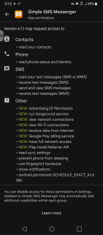

Deinstalliere alles von Simple Mobile Tools und wechsle auf Fossify!
Normalerweise sollte man bei geänderten Berechtigungen benachrichtigt werden und diese erst mal akzeptieren müssen. Ist das nicht mehr so? Wer hier nicht stutzig wird sollte sich Gedanken machen. 😃
Also auf F-Droid ist die Version 5.19.3 aktuell. So wie ich das sehe noch mit "normalen" Berechtigungen für eine SMS App. Die von dir gezeigte Version 6.11 ist mir nie angeboten worden und dementsprechend sind mir die Berechtigungen auch nicht aufgefallen.
