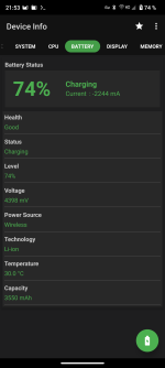

"Normales" Qi funktioniert bereits hervorragend, konnte ich gestern testen. Qi2-Ladegeräte sind mit Qi kompatibel. Ich habe mir mal einen Magnetring zum Aufkleben geordert (der dünnste, den ich finden konnte, baut 0,6mm auf). Damit sollte das SP8 auf Qi2 Ladegeräten ordentlich zentriert werden. Mal sehen, was dann schlussendlich an Ladeleistung rauskommt. Ich werde berichten!
