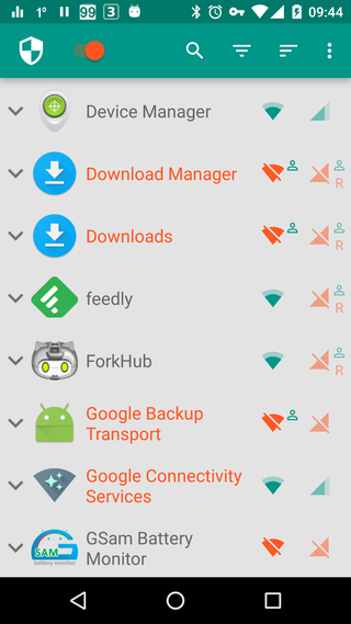

In meinem Fall könnte es an NetGuard liegen. Da ich keinen Tag ohne NetGuard mein Gerät betreiben möchte, kann ich nicht den Zustand ohne NetGuard analysieren.
