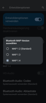

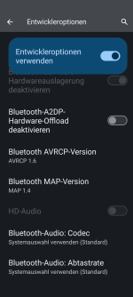

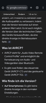

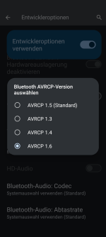

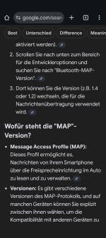

Feldversuch: da ich vom Support keine Hilfe bekommen habe, habe ich die Version von meinem Bluetooth in den Experten Einstellungen von Standard auf die höchste Version gestellt. Erstmal nur bei einem Handy. Das funktioniert gerade gut will es aber noch paar Tage versuchen.
