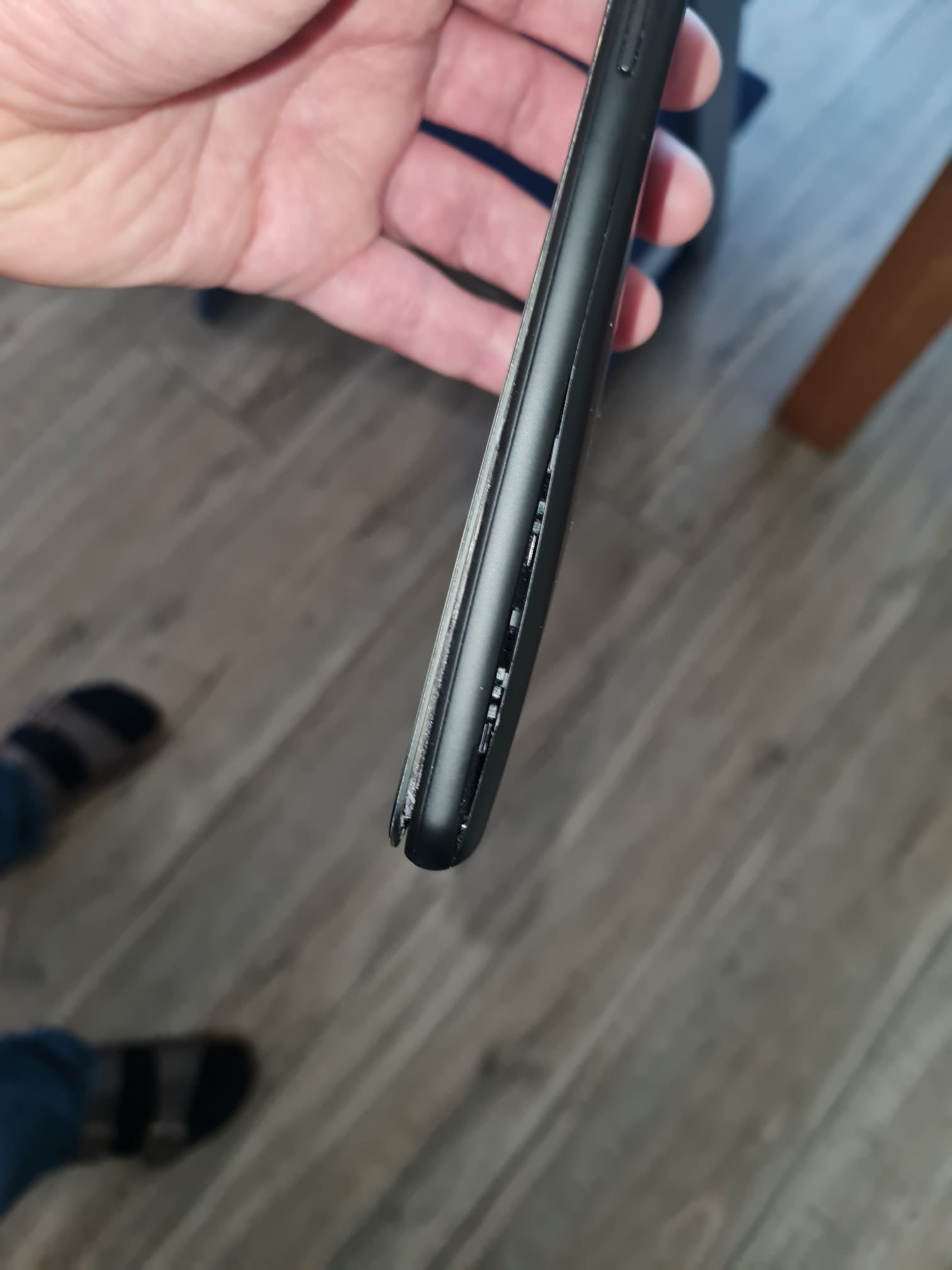

Es hat damit angefangen dass mein Display sich mein Display plötzlich gehoben hat. Ich dachte erstmal dass sich eine Klebestelle gelöst hat. Hab dann erstmal ein Ersatzdisplay bestellt.
Danach habe ich bemerkt dass meine Hinterklappe einen Spalt hat, den ich nicht mehr zudrücken konnte. Also abgemacht und dann gesehen dass die eigentlich Ursache der akku ist. Dieser ist stark aufgebläht, hat sogar eine Schraube rausgedrückt und die Probleme verursacht. Akku ist jetzt 25 Monate in Betrieb und Akkuleistung noch gut.

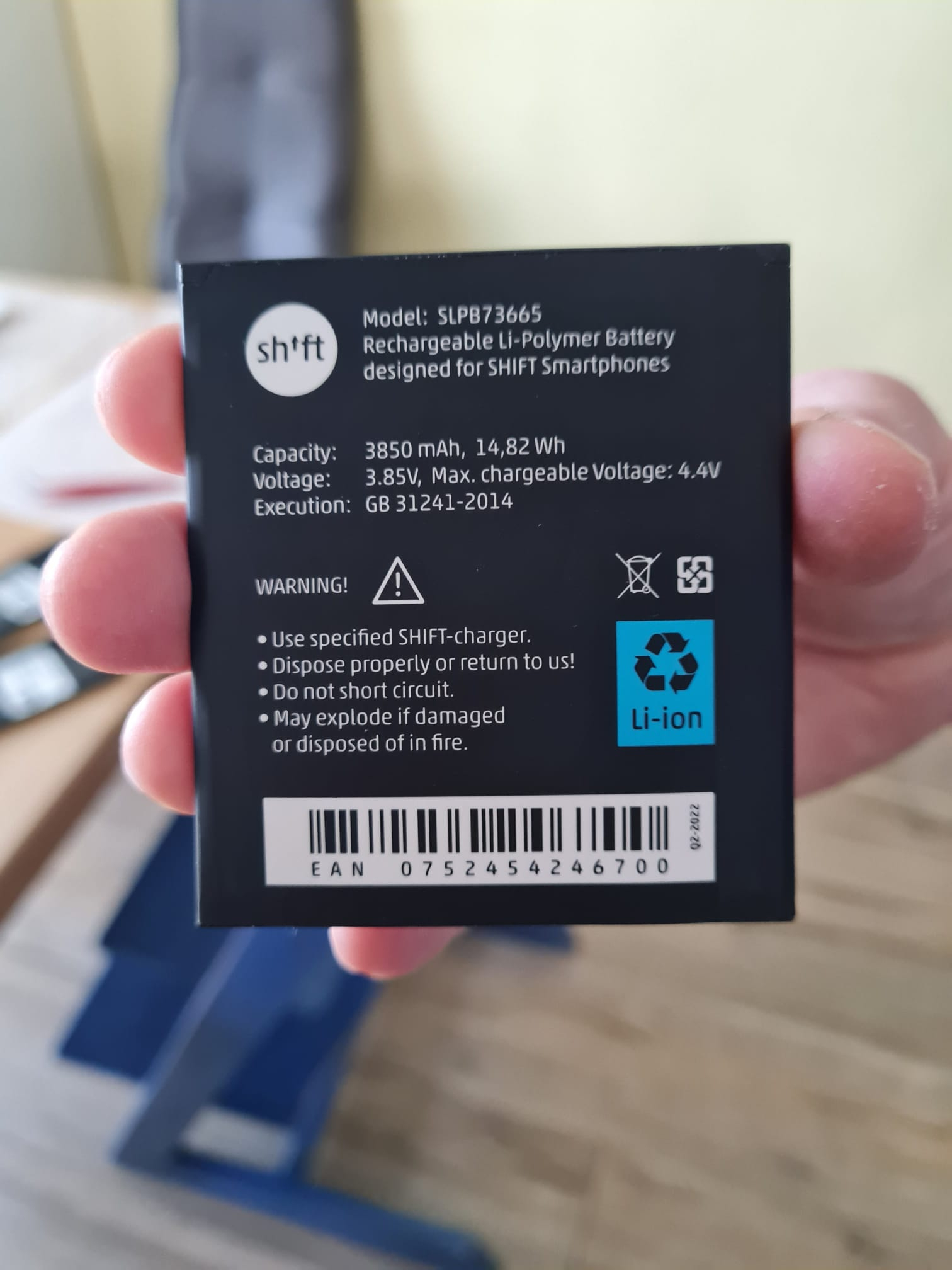

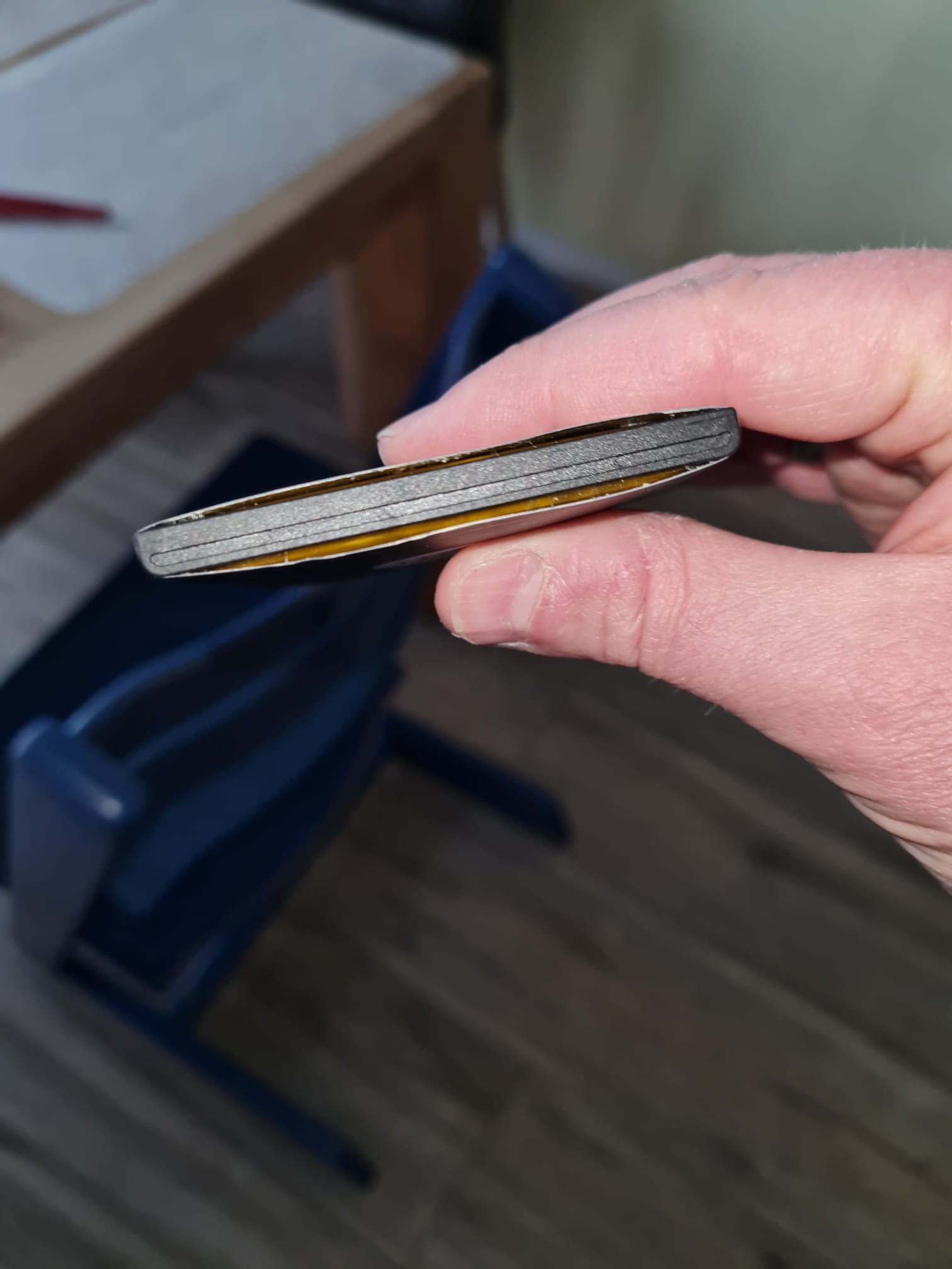

Hier noch ein paar Infos und Bilder für alle Interessierten.
Der Akku ist von Q2 2022 und hat sich auf 9,0 mm aufgebläht, an der dünnsten Stelle habe ich 5,3 mm gemessen.
