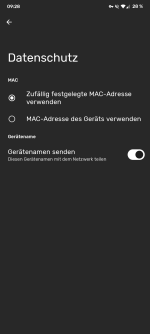

Im ShiftOS kannst du dazu nichts Einstellen in der WLAN Übersicht. Der Teil mit "Privacy" aus der Android Doku fehlt.
