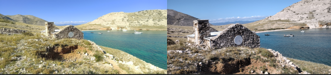

Hallo Zusammen,
mir ist aufgefallen, dass die Bildqualität der Fotos bei 1.0x und 0.6x stark abweicht.
In diesem Zusammenhang ist mir aufgefallen, dass in der Kameralinse Staub eingedrungen ist?
Anhang 1 = Farben.png:
Links = Weitwinkel (0.6x)
Rechts = normal (1.0x) -> dieses Foto wirkt schon fast Farblos im Vergleich zum Weitwinkel?

Ist das bei mir ein Einzelfall und ein Fall für den Support?

Das klingt für mich durchaus nach einem Fall für den Support.
Ich vermute mal ,dass der Staub zwischen dem Kamera Modul und dem Schutzglas ist , nachdem du schon sagst ,dass das Glas wohl nicht richtig sitzt. (bei mir ist das Glas komplett bündig.)
Also du könntest das Phone auch selbst aufschrauben ,den Staub entfernen und prüfen ob du das Schutzglas wieder ordentlich ausrichten kannst.
(Ich bin mir gerade aber nicht sicher wie das Glas im B- Frame befestigt ist und ob das beim 8/8.1er auch selbst gewechselt werden kann.)
Das wird dir aber sicherlich der Support sagen ,wenn du auch Bilder mit schickst.
