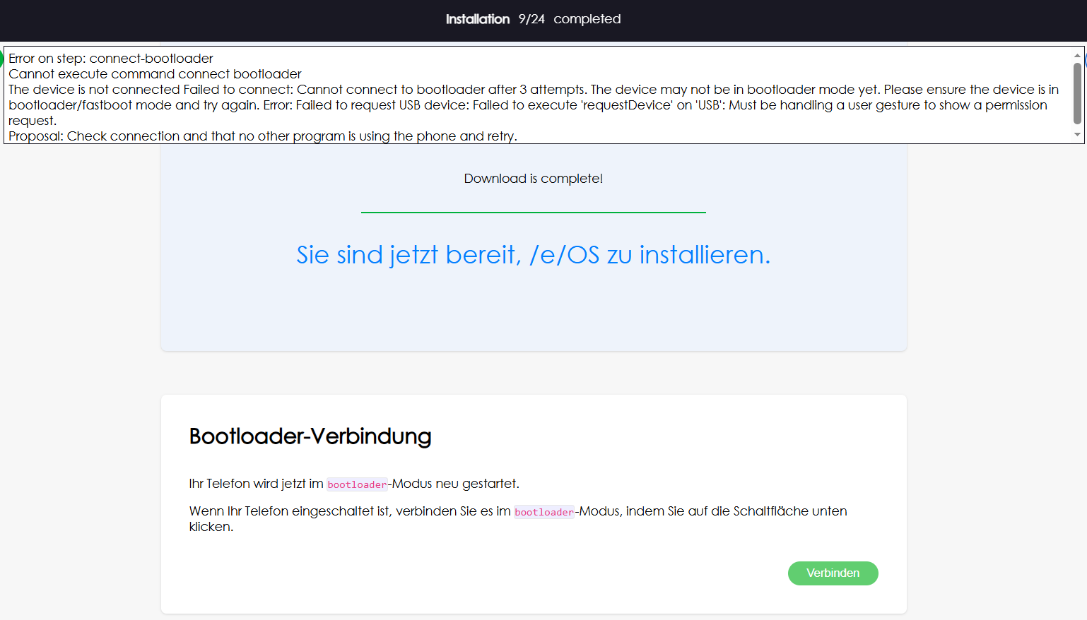

habe heute versucht mein neues SP8 mit e/OS v3.1.1. zu flashen. Bootloader entsperren etc hat über fastboot wunderbar funktioniert. Beim eigentlichen Installieren von e/OS bleibt der Flashvorgang jedoch hängen.
Das Phone befindet sich dabei im "Fastboot mode" (gelb); oben drüber steht in großen grünen Buchstaben "START". Diesen Modus erreiche ich, wenn ich das Gerät über PWR und Vol up starte.
Seltsam sind Zeilen 4 und 5. Zeile 4 meint, der fastboot modus sei aktiv, dagegen sagt Zeile 5, dass der regular bootloader mode aktiv sei. Was hat das zu bedeuten?
Beim letzten "Sending 'modem_a'" bleibt der Prozess dann hängen.
Ich habe die offizelle und community "otter" Version von e/OS ausprobiert.
Wenn ich das Script abbreche, kommt eine Meldung, ich solle den Akku rausnehmen und den Fastboot Modus starten indem ich die Vol down Taste halte und USB anstecke. Also mache ich das und komme dann über einen Advanced Modus in den FASTBOOTD Modus. Aber auch hier, das gleiche Spiel, mit dem Unterschied, dass die Zeile 5 nicht auf den regulären Modus verweist.
Auch ungewöhnlich finde ich: Wenn ich das Gerät mit
Das Gerät bootet zwar neu, wird aber vom PC nicht erkannt.
Hat jemand einen Tipp für mich?

chmod +x flash_otter_factory.sh && ./flash_otter_factory.shINFO: You are using a Linux distribution.INFO: Looking for connected device(s)…INFO: One SHIFTphone 8 in fastboot mode found (serial number: SP81B255Fxx).Info: Your phone is in regular bootloader mode.Sending ‘bluetooth_a’ (508 KB) OKAY [ 0.017s]Writing ‘bluetooth_a’ OKAY [ 0.002s]Finished. Total time: 0.028sSending ‘bluetooth_b’ (508 KB) OKAY [ 0.015s]Writing ‘bluetooth_b’ OKAY [ 0.002s]Finished. Total time: 0.025sSending ‘devcfg_a’ (56 KB) OKAY [ 0.003s]Writing ‘devcfg_a’ OKAY [ 0.001s]Finished. Total time: 0.012sSending ‘devcfg_b’ (56 KB) OKAY [ 0.003s]Writing ‘devcfg_b’ OKAY [ 0.001s]Finished. Total time: 0.012sSending ‘dsp_a’ (65536 KB) OKAY [ 2.063s]Writing ‘dsp_a’ OKAY [ 0.122s]Finished. Total time: 2.197sSending ‘dsp_b’ (65536 KB) OKAY [ 2.100s]Writing ‘dsp_b’ OKAY [ 0.124s]Finished. Total time: 2.233sSending ‘modem_a’ (185916 KB)Seltsam sind Zeilen 4 und 5. Zeile 4 meint, der fastboot modus sei aktiv, dagegen sagt Zeile 5, dass der regular bootloader mode aktiv sei. Was hat das zu bedeuten?
fastboot reboot fastboot neu starte. Kommt folgende Meldung:Rebooting into fastboot OKAY [ 0.002s]< waiting for any device >Das Gerät bootet zwar neu, wird aber vom PC nicht erkannt.
