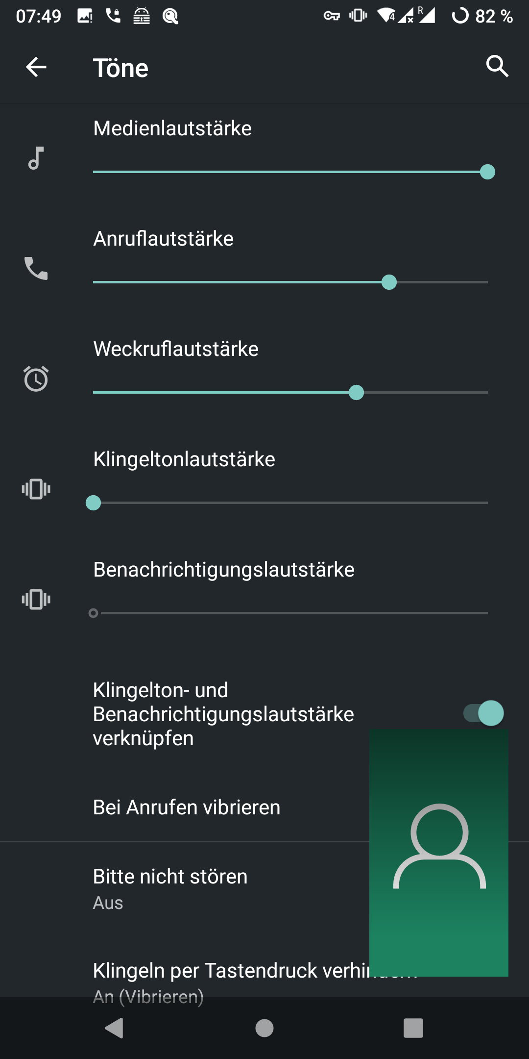

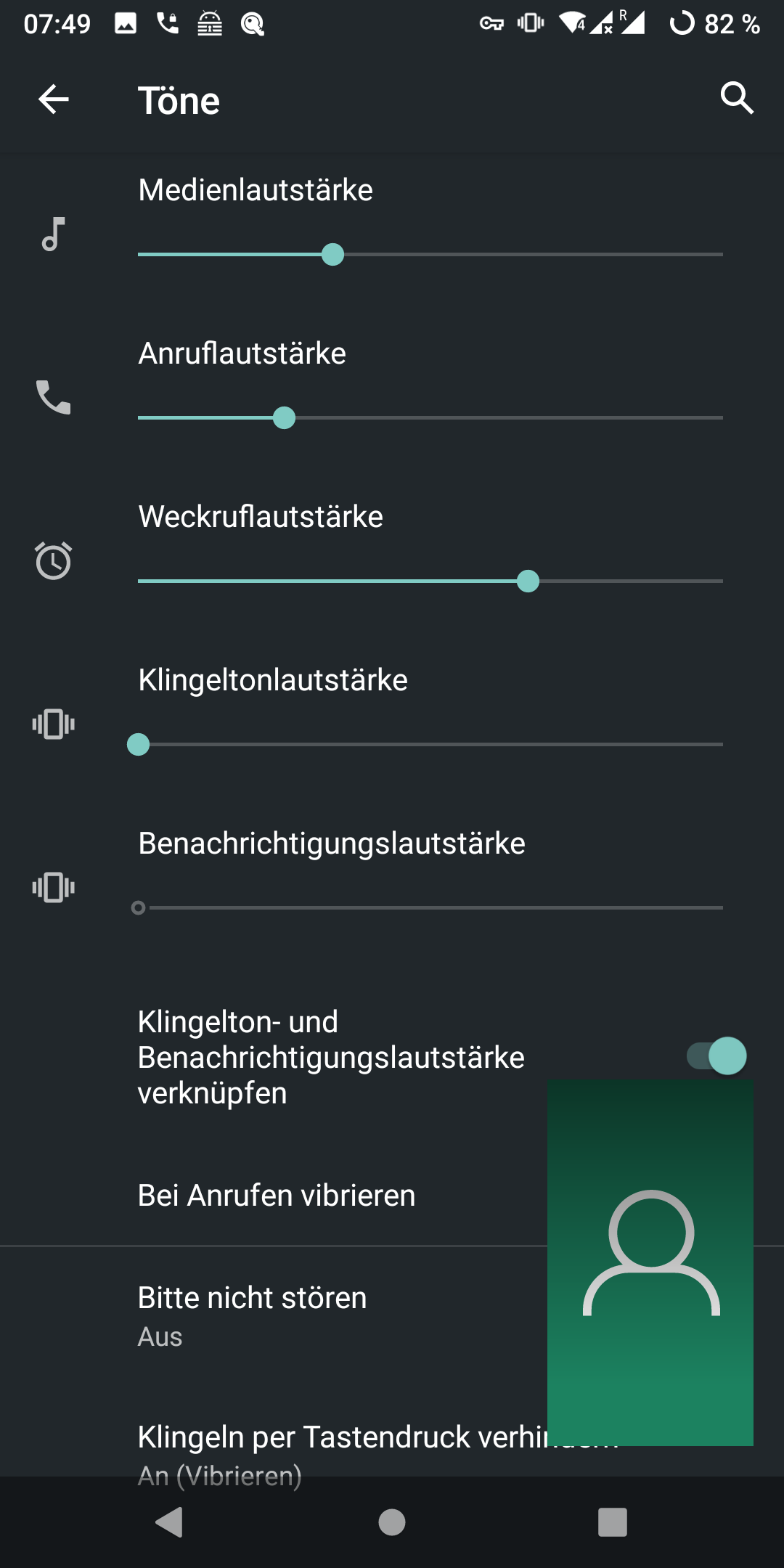

Das Problem hier könnte sein das es zwei verschiedene Profile für beide Szenarien gibt. Das heißt es gibt unterschiedliche Lautstärke Einstellungen wenn der Lautsprecher aus oder an ist! Ich habe das mal versucht darzustellen. Im ersten Bild die Einstellungen ohne Lautsprecher und im zweiten nach Umstellung auf Lautsprecher. Dazwischen wurde vom mir nichts angepasst!
Ohne Lautsprecher:
Mit Lautsprecher:
Hier sieht man das die Pegel für Anruflautstärke und Medienwiedergabe varieren!
Vielleicht ist also aus irgendeinem Grund nur der Pegel ohne Lautsprecher sehr niedrig eingestellt!?
Ohne Lautsprecher:
Mit Lautsprecher:

Und ja, die Anzeigen beim Lautsprecher variieren zum direkt ins Telefon sprechen, aber sie sind beide an. Und das Micro geht auch....nur eben nicht beim traditionellen telefonieren....
Ich habe auch schon unterschiedliche Telefonapp ausprobiert, aber daran liegt es auch nicHt.
Aufgefallen ist mir noch, dass beim Telefonieren die linke Einstellung nicht grün hinterlegt ist, also nicht aktiv erscheint..... Wenn ich darauf gehe wird sie zwar grün, bleibt aber nicht so, fällt wieder zurück.... Könnte da der Fehler liegen?

Die linke Einstellung ist für die Medienlautstärke. Die ist bei mir während eines Telefonats auch grau, was prinzipiell Sinn macht. Die rechte ist für die Anruflautstärke und nur während des Anrufs sichtbar. Wenn diese auch ohne Lautsprecher auf einem ähnlichen Niveau oder lauter ist wie bei deinem Screenshot sollte eigentlich etwas zu hören sein. Wenn das nicht der Fall ist bin ich echt überfragt.
