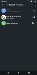

Edit: GBoard lässt sich gar nicht deaktivieren.
Es geht hier eigentlich nicht ums deaktivieren. Einfach eine andere Tastatur installieren und diese verwenden. Damit sollte man herausfinden können ob es an der Tastatur oder an etwas anderen liegt.
