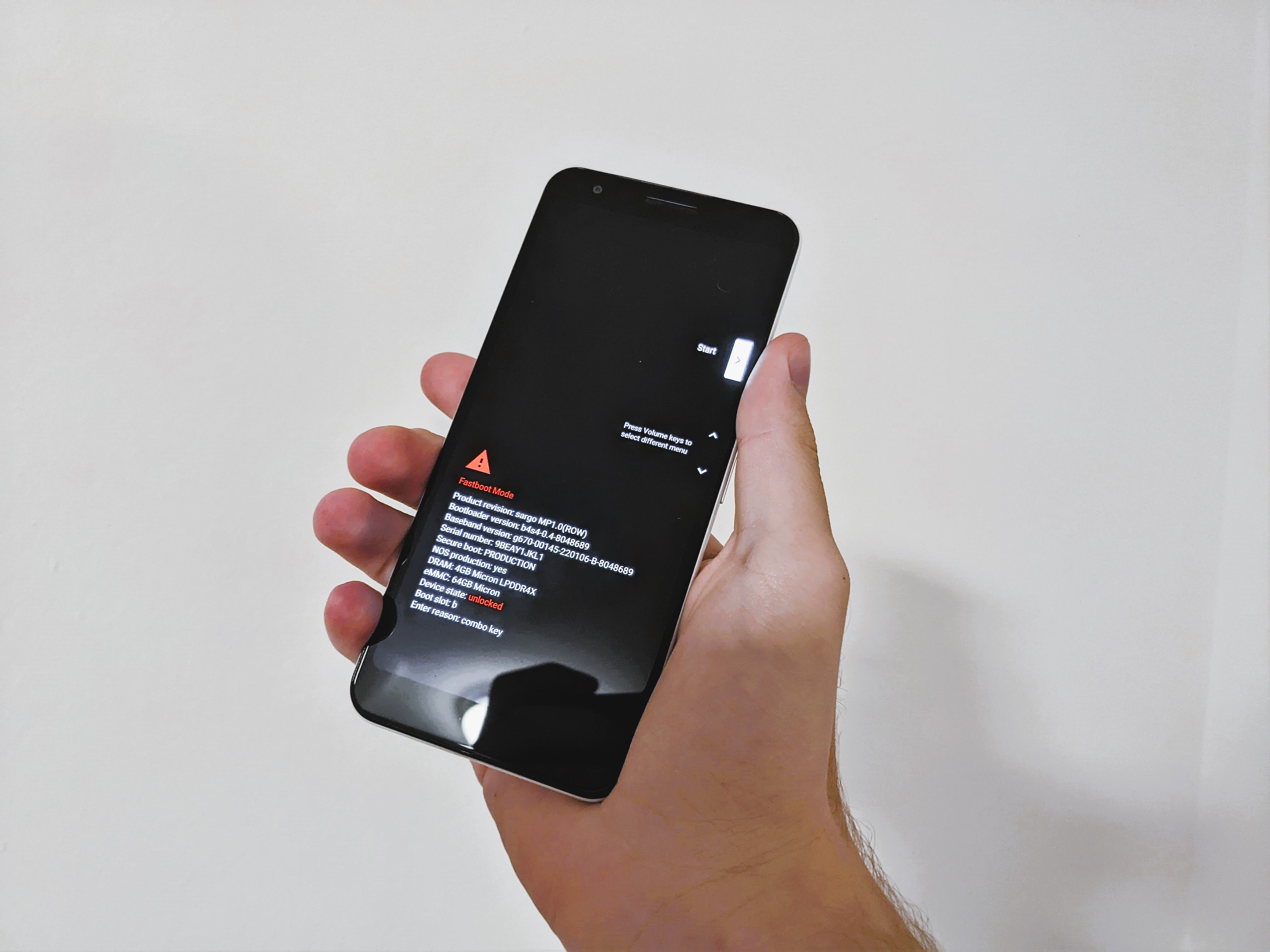

Wenn ich in cmd den Befehladb ADB reboot bootloader eingebe reagiert das Handy und startet im Bootloader dieser Ista allerdings als locked gekennzeichnet.
Als nächsten Befehl habe ich fastboot flashing unlock und bei diesem Befehl sollte das Handy reagieren und die Option für das unlok geben. Dies hat aber nicht funktioniert.

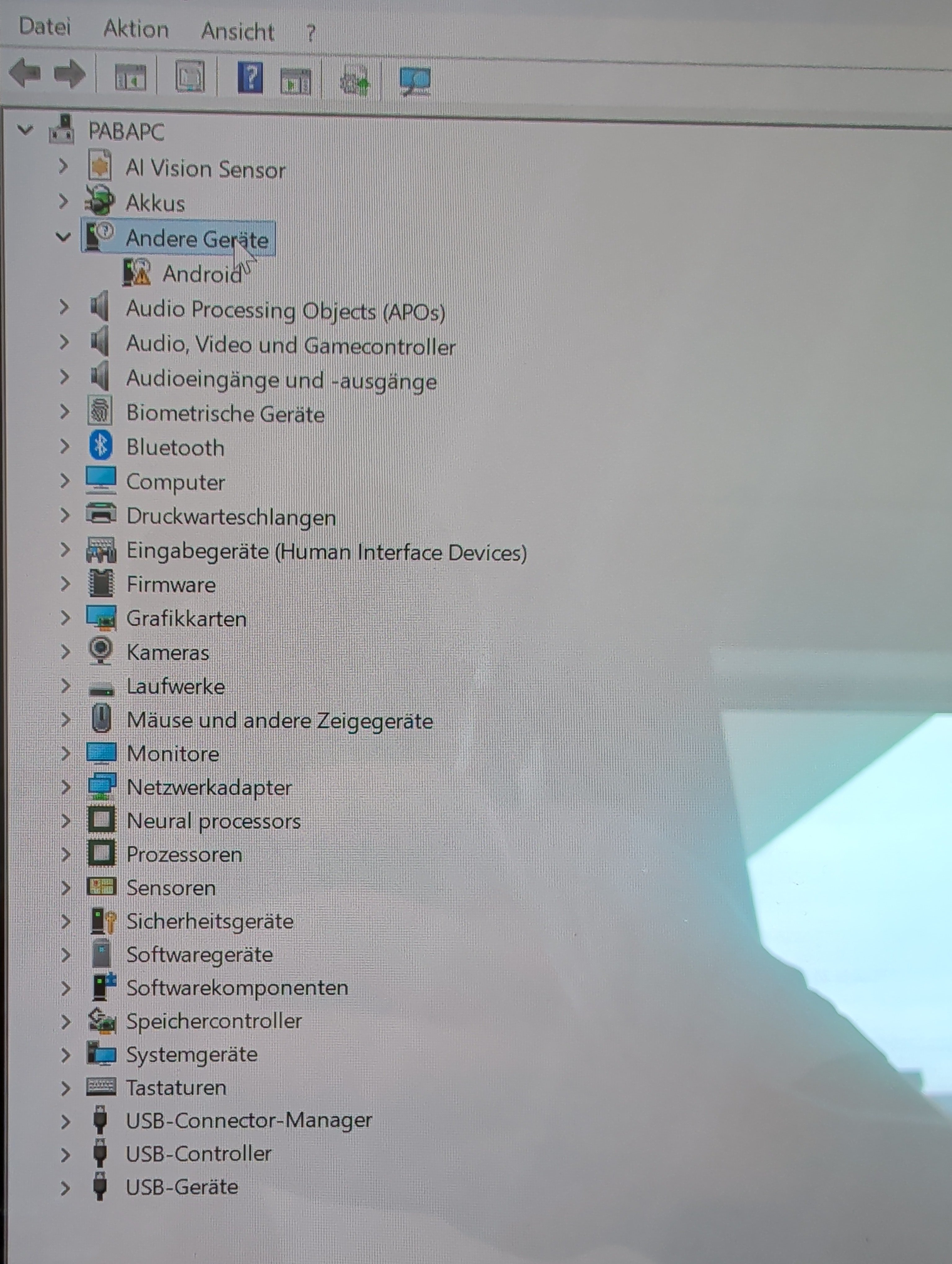

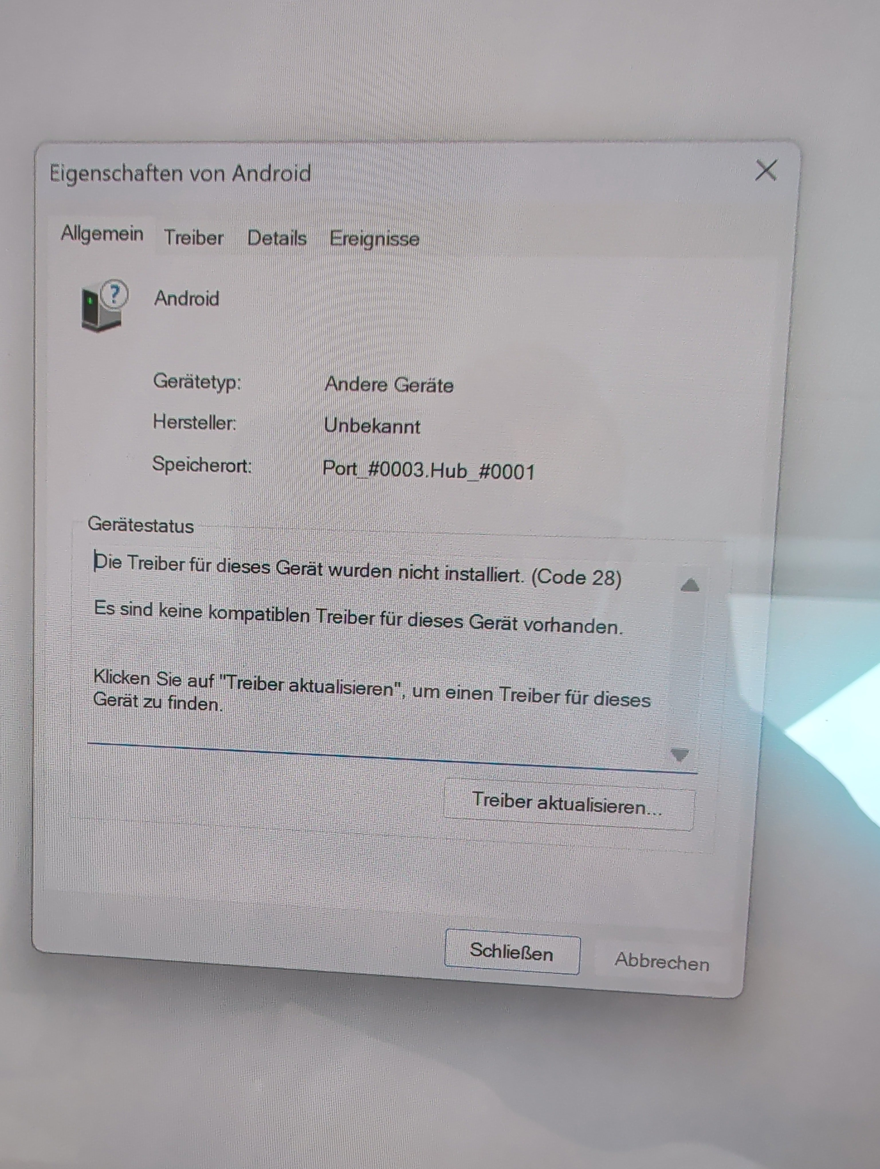

Geh bei Windows mal (wenn das Handy im Bootloader-Modus angehängt ist) in den Gerätemanager und installiere den Treiber neu. In der selben Kategorie in der der Android Debugging Driver drin ist ist nämlich noch ein Treiber für das Bootloader Interface. Das ist unter Windows ein Treibersatz aber es braucht zwei verschiedene Treiber um die jeweiligen Modi anzusteuern.
Dann sollte es auch mit dem Fastboot klappen.
Das habe ich versucht komme aber hier nicht weiter

Wie @Lhotze schon schrieb: Hast du in deinem Screenshot schonmal die Driver manuell geupdet (im Gerätemanager Rechtsklick auf das Gerät → Eigenschaften → Treiber → Treiber aktualisieren → Auf meinem Computer nach Treibern suchen → Durchsuchen → (heruntergeladenen Treiber auswählen) → Weiter) ?
